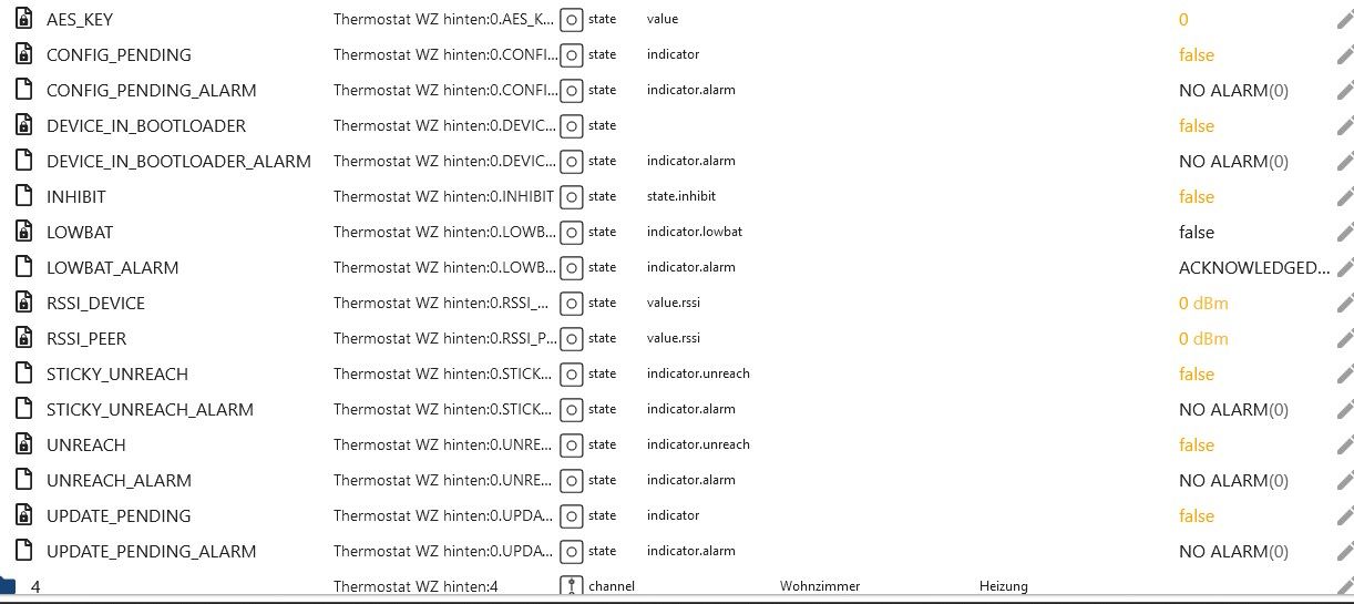

      BIn zwar nicht der einsteiger ...aber eher einen Einsteiger frage...
      Meine Homematic Objekte zeigen alle (bis aus mein HM-IP Thermostat) 0 DB on. Ausserdem färben sich einige Zeilen nach öffnen der Objekte gelb.
      Meine Adapter zeigen alle Grün an. Ich weiss einfach nicht wo der fehler ist......hm.jpg
      paul53 joergeli 2 Replies Last reply Reply Quote 0
        paul53 @Olli77 last edited by
        @olli77 sagte: färben sich einige Zeilen nach öffnen der Objekte gelb.
        Das sind DP, die der Adapter mit Anfangswerten initialisiert hat, die das Gerät / die CCU seitdem aber noch nicht gesendet hat.

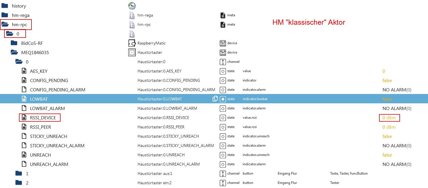

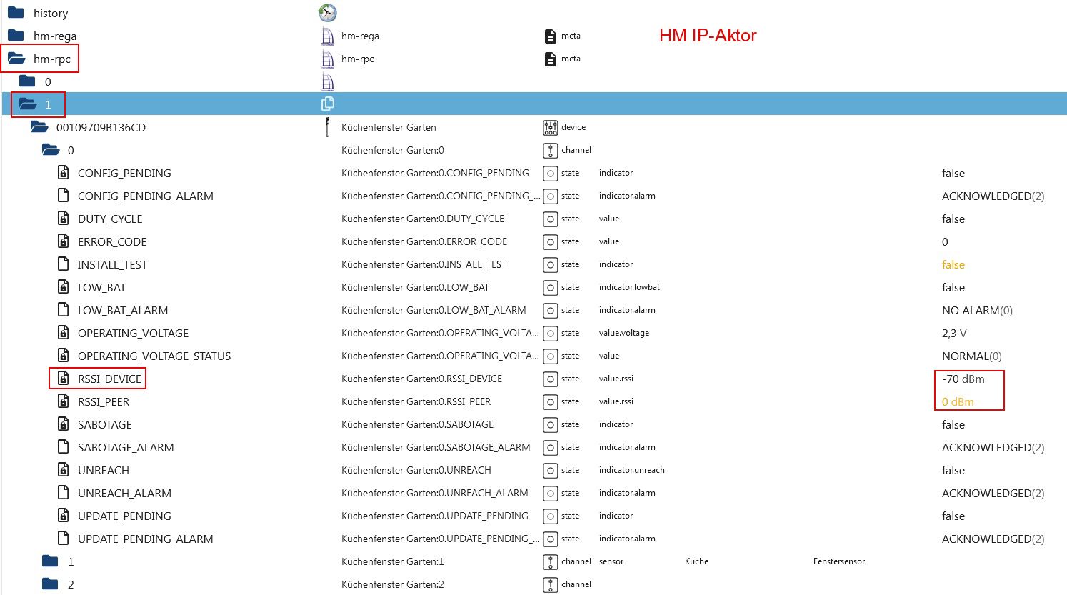

                          • joergeli
                            joergeli @Codierknecht last edited by joergeli
                            @codierknecht
                            so, jetzt kann ich auch mal Screenshots einstellen:
                            HM "klassischer" Aktor - keine RSSI-Werte
                            HM IP-Aktor - RSSI-Wert korrekt
                            HM-RPC: v1.15.15
                            Node.js: v14.18.1
                            NPM: 6.14.15
                            RaspberryMatic: V 3.63.9.20220625

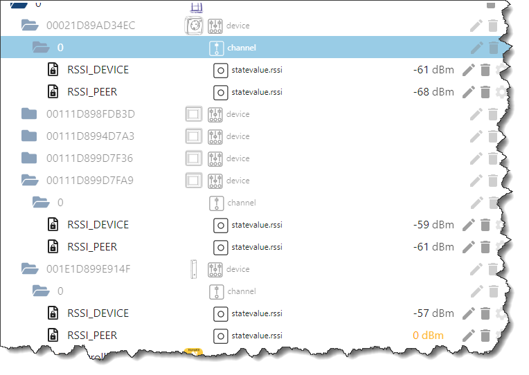

                            Edit:
                            Im Parallel-Thread https://forum.iobroker.net/topic/53345/homematic-rpc-keine-rssi-werte/11?_=1670153945309 hat @emil70 ebenfalls Screenshots eingestellt - bei ihm funktionierts.
                            Jetzt muß ich bei mir wohl doch mal auf der RaspberryMatic ein Firmwareupdate durchführen
                            Aktuell ist V 3.65.11.20221005 .
