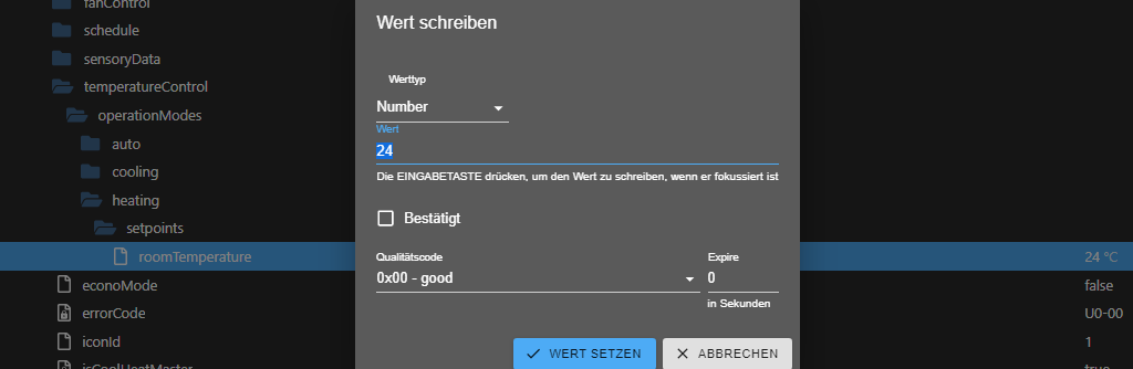

      Hier die Datenpunkte einer Daikin Anlage der Temperatursteuerung: BILD 1
      Ich drücke auf die Temperatur druaaf. Dieses Fenster erscheint, ich gebe eine Zahl Bsp. 24 ein, dann schaltet die Anlage direkt auf die 24 Grad C. So funktioniert das.

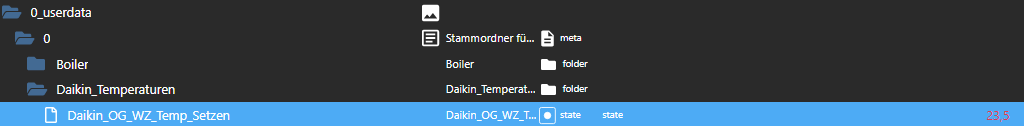

      Da aber die (leider) neuen Daikin Geräte für alle Betriebsarten unterschiedliche Temperaturen verwenden können, Bsp.: Autobetrieb: 22°C / Kühlen: 18°C / Heizen: 23°C habe ich mir einen eigenen Datenpunkt erzeugt und spreche in der Vis diesen nun an (ich verändere diesen selbst erstellten Datenpunkt in der Vis. BILD 3

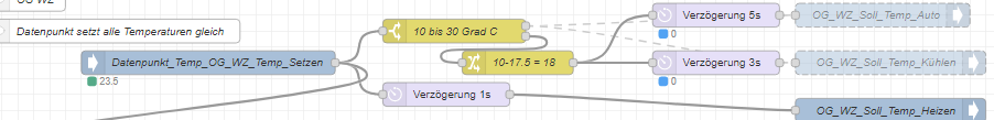

      In Nodered verwende ich nun den selbst erstellten Datenpunkt und sende mit diversen Zeitverzögerungen die Soll-Temperatur in die unterschiedlichen Betriebsarten: BILD 4
      Wenn ich das genau so einstelle, sehe ich im Daikin Datenpunkt, dass die Änderung gesendet wird. Aber es passiert nichts. Also aus visueller Sicht funktioniert das (Übersicht Objekte/Daikin/der Datenpunkt wird kurz grün), aber in der Android App sehe ich keine Veränderung, die Anlage akzeptiert also meine über NodeRed erzeugte Veränderung nicht.

      Für mich sieht es im BILD 1 so aus, als wird der Wert zu Daikin hin eine Number geschrieben und gelesen.

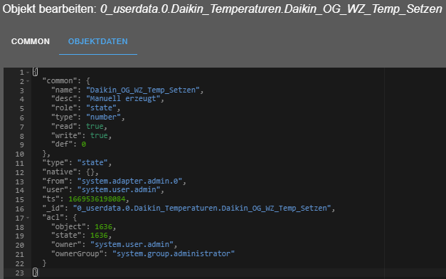

      Mein selbst erzeugter Datenpunkt ist so erzeugt (für mich als Laien mit Number: BILD 5

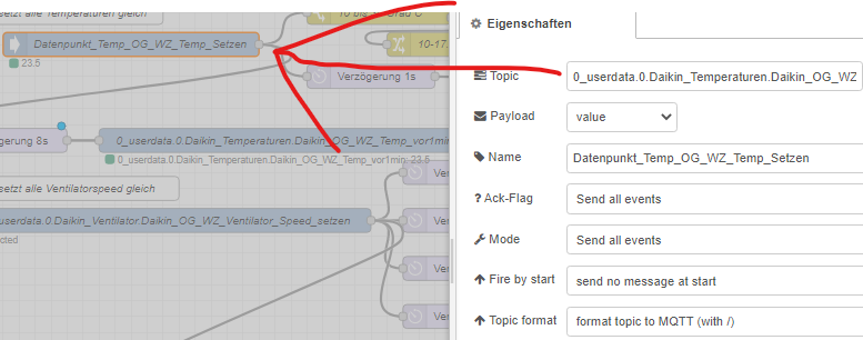

      So wird mein selbst erzeugter Datenpunkt in NodeRed eingelesen: BILD 6

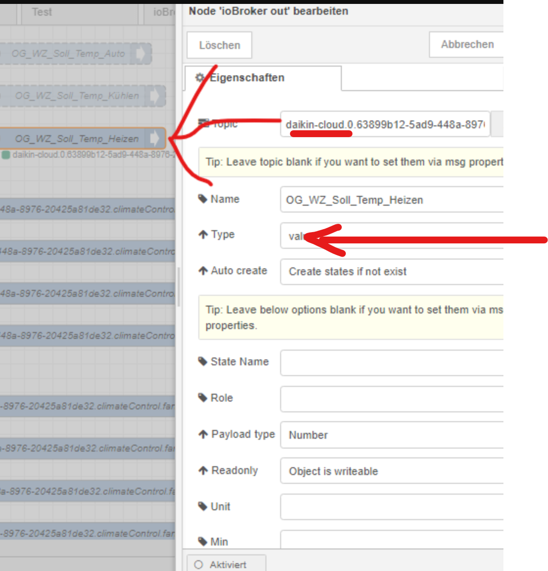

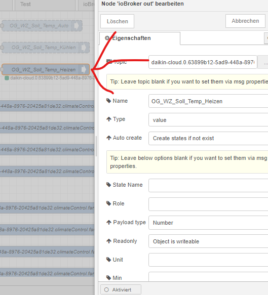

      So wird mein Datenpunkt aus NodeRed in den Daikin Adapter geschrieben: BILD 7
        Ich kenne mich wiederum nicht mit notered aus, aber dein erstellter Datenpunkt ist vom type Number, im letzten Bild steht aber type value. Ich weiß nicht ob das so klar geht, wie gesagt kenne nodered garnicht.

          @mika-0 In Den Daikin Adapter Bild 7 musst Du als command und nicht als value schreiben. Also mit ACK=false.
          In selbst erstellte Datenpunkte unter 0_userdata.0 ist value OK, da kein Adapter Dir den Datenpunkt bestätigt. Bei allen anderen Datenpunkten, die einen Adapter dahinter haben auf command umstellen.
          Fazit:
          Bild 6 ist OK, da Du hier in 0_userdata.0 schreibst - schreibst Du einen value.
          Bild 7 ist NICHT OK, da Du hier in den Daikin Adapter Datenpunkt schreibst - hier musst Du ein command nutzen.
