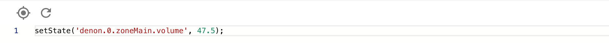

      Ich habe folgenden Code von der Denon FAQ:
      setState('denon.0.zoneMain.volume', 47.5);
      Darüber funktioniert das Verändern der Lautstärke.
      Ursprünglich wollte ich ein Blockly aber da schreibt er zwar die neue Lautstärke in den DP vom Denon aber er ändert es nicht am Denon selbst. keine Ahnung warum.
      kann man das hier auch als JS machen?

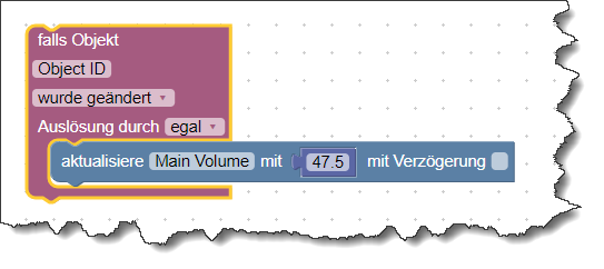

          @olli_m sagte in JS Denon Lautstärke bei bestimmten Eingang:
          Das hier sollte problemlos funktionieren:
          Denn dabei kommt genau das an JS raus was Du brauchst:
          on({id: "Object ID", change: "ne"}, async function (obj) {
            var value = obj.state.val;
            setState("denon.0.zoneMain.volume"/*Main Volume*/, 47.5, true);
          Olli_M 1 Reply Last reply Reply Quote 0

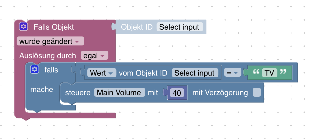

          • Olli_M
            Olli_M @arteck last edited by Olli_M
            @arteck
            ich glaube es ja selbst kaum 🙂
              <block type="on_ext" id="v0NbyO@0v|1,5|FFMCtT" x="162" y="137">
                <value name="OID0">
                  <shadow type="field_oid" id="M[}H}c?,xv[kP0-6-5Dk">
                    <field name="oid">denon.0.zoneMain.selectInput</field>
                  <block type="controls_if" id="n5ZgauT==armen.]p9Gw">
                      <block type="logic_compare" id="dc0dw7~8H8.P1Z=.y__Q">
                        <field name="OP">EQ</field>
                          <block type="get_value" id="vQ]=~x{pWNJM#sW%_fW#">
                            <field name="OID">denon.0.zoneMain.selectInput</field>
                          <block type="text" id="!sI@c/V8[n1[/ixDr~2F">
                            <field name="TEXT">TV</field>
                      <block type="control" id="-Lg]-7biSZuW[S|*o?H7">
                        <field name="OID">denon.0.zoneMain.volume</field>
                          <block type="math_number" id="LiR_Nt/2ghq,Uh2,.ye;">
                            <field name="NUM">40</field>
            Also den DP ändert er ja da scheint das Blockly zu stimmen nur der Denon macht halt nix

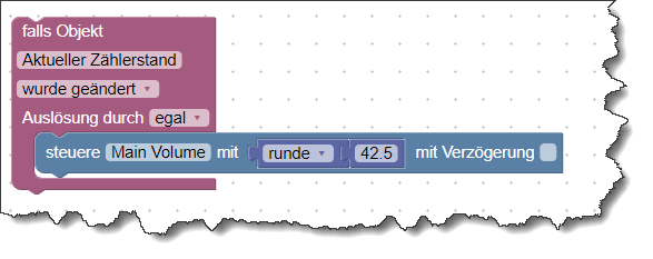

                      Runde mal auf ganze Zahlen. Der kommt offensichtlich mit Dezimalzahlen nicht klar.
                      Codierknecht Olli_M 2 Replies Last reply Reply Quote 0

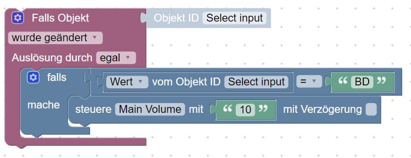

                        • Negalein
                          Negalein Global Moderator @Olli_M last edited by
                          er schaltet einfach beim Blockly nicht den denn das ist echt merkwürdig.
                          das funktioniert.
                          Teste es mal.
                              <value name="OID0">
                                          <field name="TEXT">BD</field>
                                    <block type="control" id="|ydM|:$sUKp$E%k/5*W$">
                                        <block type="text" id="nWBZVIz~+gtiuo*J6fv5">
                                          <field name="TEXT">10</field>

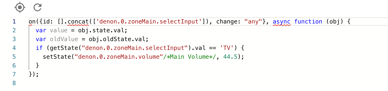

                              hab jetzt mal nur ein JS erstellt mit folgendem Code:
                              on({id: [].concat(['denon.0.zoneMain.selectInput']), change: "any"}, async function (obj) {
                                if (getState("denon.0.zoneMain.selectInput").val == 'TV') {
                                  setState("denon.0.zoneMain.volume"/*Main Volume*/, 44.5);
                              Was interessant ist dass er paar Wörter unterkringelt im JS:

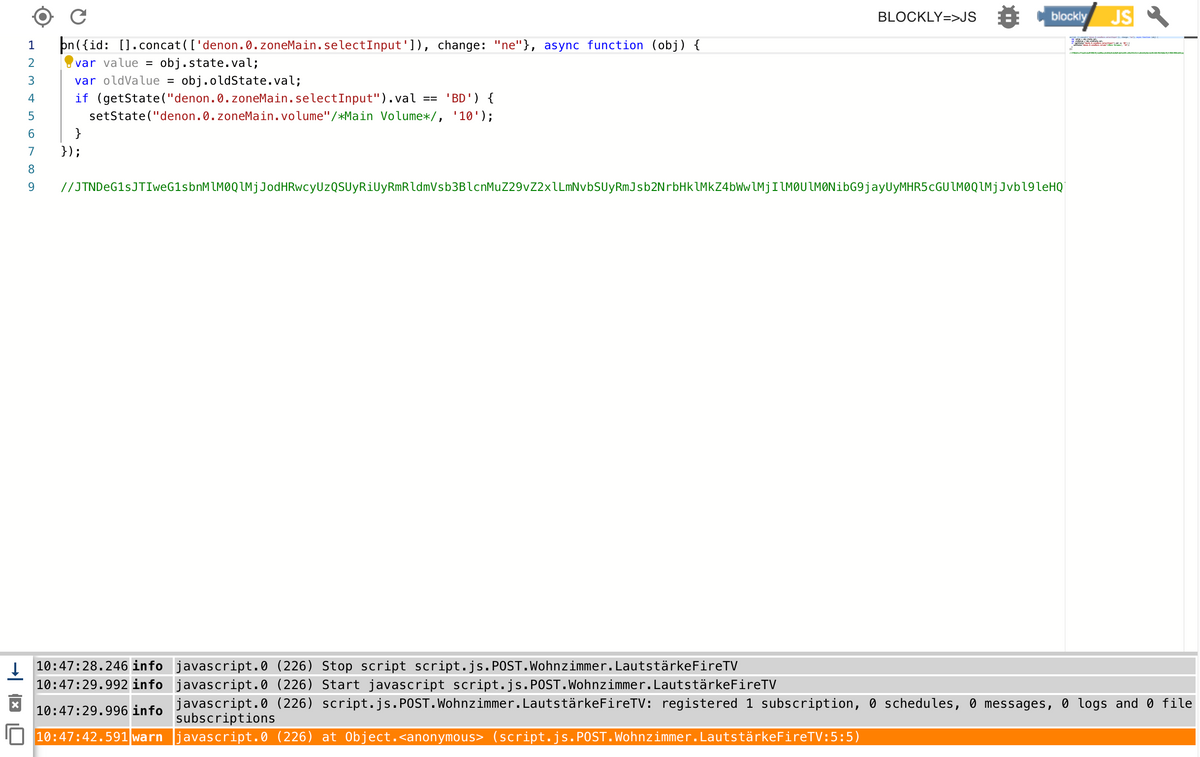

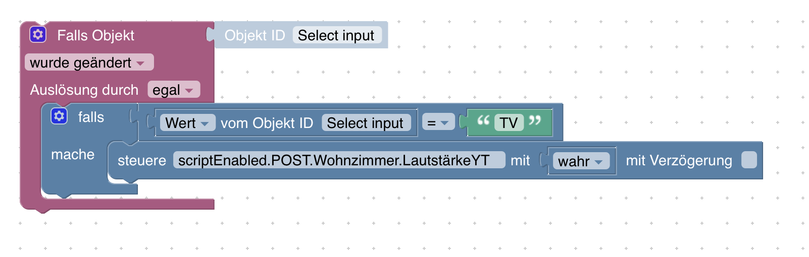

                              • Olli_M
                                Olli_M @Negalein last edited by Olli_M
                                @negalein said in JS Denon Lautstärke bei bestimmten Eingang:
                                geht leider nicht...das ist nicht viel anders oder das blockly als meines oder?
                                JS nutze ich die 6.0.3
                                Negalein Codierknecht 2 Replies Last reply Reply Quote 0

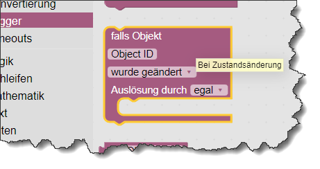

                                • Codierknecht
                                  Codierknecht Developer Most Active @Olli_M last edited by
                                  Nimm mal diesen Block:
                                  Bei mir funzt das Blockly perfekt (Denon AVR-X1200W)
                                  • Negalein
                                    bei steuere Main Volume hast du einen Math Baustein und ich einen Text Baustein
                                    Codierknecht Meister Mopper 2 Replies Last reply Reply Quote 0

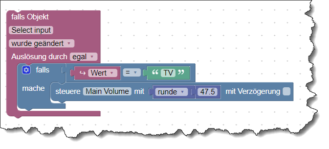

                                    • Codierknecht
                                      Codierknecht Developer Most Active @Negalein last edited by Codierknecht
                                      @negalein sagte in JS Denon Lautstärke bei bestimmten Eingang:
                                      Zahl wäre ja auch "richtiger". Der DP ist als number definiert.
                                      So wäre es eigentlich "richtiger"
                                       <block type="on" id="Qg*QqD$8?8~`gt-#{+Uv" x="-837" y="163">
                                                   <block type="on_source" id="@EEN*OUoupn2U?=3S2W/">
                                                   <block type="math_round" id="6A{,,8DMPRD{w]jRqr}l">
                                                     <field name="OP">ROUND</field>
                                                     <value name="NUM">
                                                       <shadow type="math_number" id="O9vI7?[UqP!i9v1}.(w~">
                                                         <field name="NUM">47.5</field>
                                                       <block type="math_number" id="e4l;a{Y8;A!mXa!Ty)37">

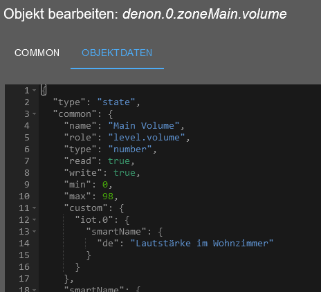

                                      • Meister Mopper
                                        Meister Mopper @Negalein last edited by
                                        @negalein
                                        Eigenartig, der Datenpunkt ist ja vom Typ number:
                                        • Codierknecht
                                          Codierknecht Developer Most Active @Meister Mopper last edited by Codierknecht
                                          @meister-mopper sagte in JS Denon Lautstärke bei bestimmten Eingang:
                                          Wobei der Adapter es scheinbar versäumt hat, ein step zu definieren.
                                          Am Geräte und in der App kann man nur ganzzahlige Werte wählen. Daher sollte das im Blockly wohl besser gerundet werden.
