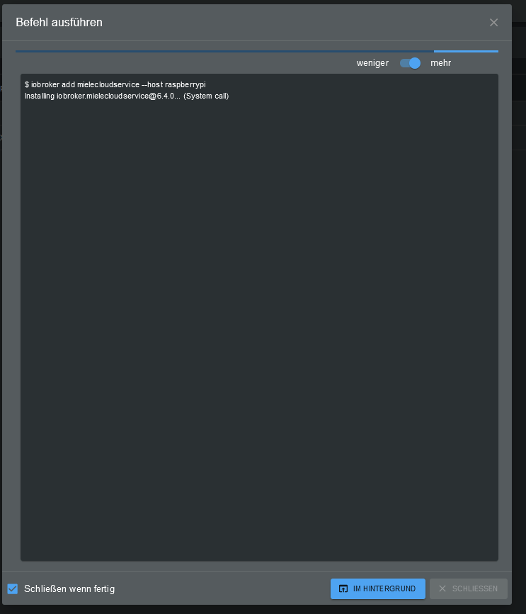

      Hallo ich muss dem Miele Adapter neu installieren... seit über 10 Minunten rödelt er da rum...das geht mir bei allen Sachen so...hat jemand eine Idee was das sein könnte?

        @gluecksmann npm veraltert ..dann braucht der länger

          Deine Informationen sind etwas dürftig - da hat die Glaskugel Schwierigkeiten.
          Kann alles Mögliche sein. Ich tippe mal auf einen etwas schwachbrüstigen Raspi oder ein veraltetes System?
          Zeig doch erstmal, wie Dein System ausgestattet ist ...

            Bring dein System halt auf den aktuellen Stand. nodejs@16/npm@8 ist angesagt.

                Homoran Global Moderator Administrators @gluecksmann last edited by
                @gluecksmann sagte in langsamer IObroker auf Raspberry:
                Swap: 99M 99M 0.0K
                was läuft da?
                der swap ist komplett verbraucht. Das bremst.
                • G
                  gluecksmann @Homoran last edited by
                  Nix außer dem IOBroker
                    Thomas Braun Most Active @gluecksmann last edited by
                    @gluecksmann
                    Dann installier da ein 64bit Buster/Debian 11
                    • G
                      gluecksmann @Thomas Braun last edited by
                      @thomas-braun
                      DAs wird an meinem fehlendem Fachwissen scheitern...
                      wendy2702 Thomas Braun 2 Replies Last reply Reply Quote 0
                      • wendy2702
                        wendy2702 @gluecksmann last edited by
                        @gluecksmann läuft nur Iobroker auf dem Pi?
                          @gluecksmann
                          Installieren, iobroker-Backup einspielen, fertig.
                          Irgendwie hast du ja dein 32bit Buster ja auch draufbekommen.
                          • G
                            gluecksmann @wendy2702 last edited by
                            @wendy2702
                            Ja, nix anderes...
                            • G
                              @thomas-braun
                              Sorry, habe nur mit Hilfe des Forums 3 Wochen gebraucht um nach einem "Vorfall" das Backup wieder funktionsfähig einzuspielen...
                                Thomas Braun Most Active @gluecksmann last edited by Thomas Braun
                                @gluecksmann
                                Dann hast du ja jetzt Übung.
                                Buster ist jedenfalls seit September offiziell tot.
