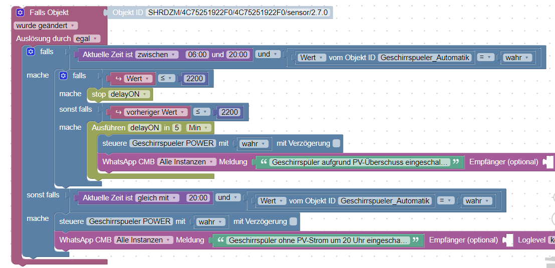

      ich habe eine Frage:
      ich habe einen Datenpunkt "Geschirrspüler_Automatik". Wenn dieser auf true steht, dann soll der Geschirrspüler in der Zeit von 6 bis 20 Uhr starten, soferne genug Überschussstgrom da ist. Der Überschuss wird vom Einspeisezähler (2.7.0) ausgelesen.
      Wenn bis 20 Uhr nicht genug Strom vorhanden war, dann soll der Geschirrspüler um 20 Uhr abend (ab da hab ich einen günstigeren Tarif) auf alle Fälle starten.
      Habe dieses Script jetzt. Passt das so, oder muss ich noch irgendetwas berücksichtigen?
      Danke.
      haus-automatisierung Cinimod 2 Replies Last reply Reply Quote 0
      • haus-automatisierung
        haus-automatisierung Developer Most Active @ManfredHi last edited by haus-automatisierung
        @manfredh-1 sagte in Geschirrspüler start:
        Naja, es ist unwahrscheinlich, dass sich genau um 20:00 Uhr der Datenpunkt ändert und die Logik im Trigger ausgeführt wird.
        Du solltest eher einen zweiten Zeitplan-Trigger erstellen, welchen den Geschirrspüler um 20 Uhr startet, falls es über den Tag noch nicht passiert ist (in einer Variablen merken). Darin dann auch die Automatik prüfen.

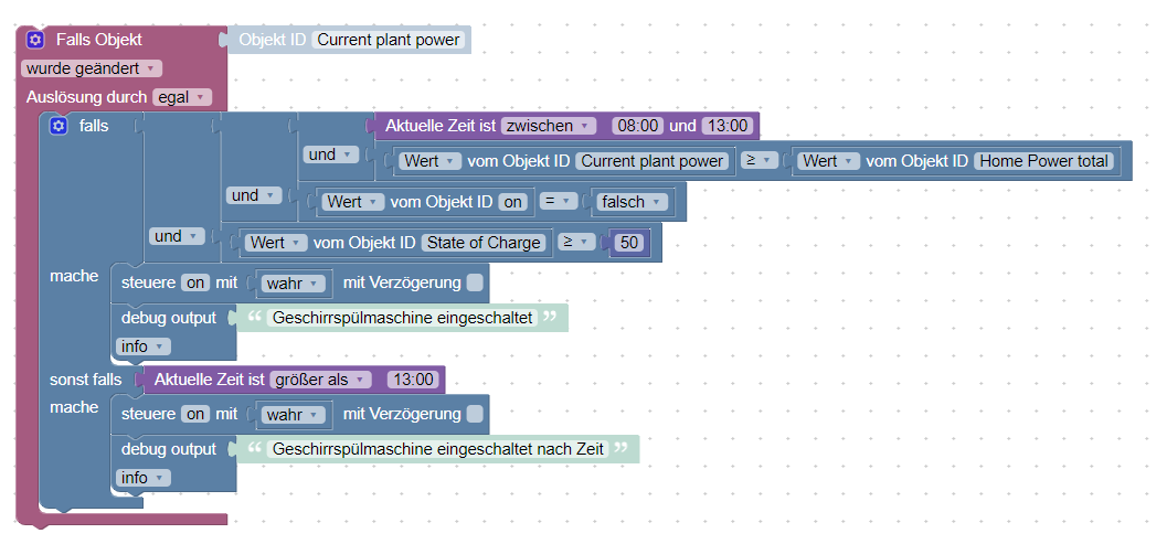

          Ich würde auch lieber auf "Aktuelle Zeit größer als 20.00 Uhr prüfen. Bei mir ist es 13.00 Uhr. Siehe mein Beispiel. Ansonsten sieht es ähnlich aus wie bei mir. Meins funktioniert soweit auch ... ist ja auch ganz wichtig

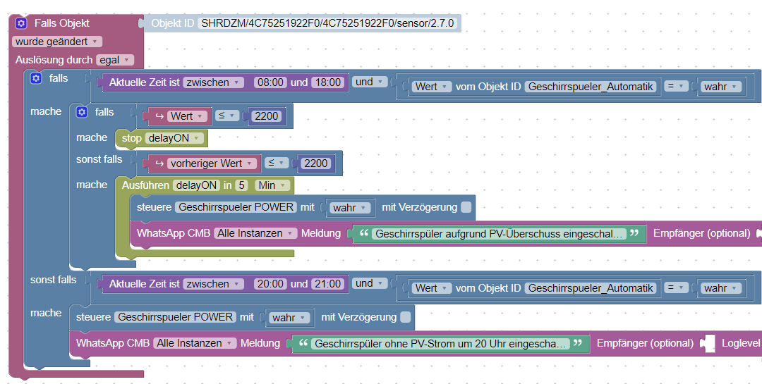

                Hab es jetzt auf die Zeit zwischen 20 und 21 Uhr geändert:

                    Allerdings wird mein Script so wie ich es oben gepostet habe, nicht funktionieren, da ich grad draufgekommen bin, dass sich um 20 Uhr der der Wert vom Einspeisezähler (2.7.0) vermutlich gar nicht mehr ändern wird und somit das sonst falls gar nicht ausgeführt wird.
                      ManfredHi @haus-automatisierung last edited by
                      @haus-automatisierung said in Geschirrspüler start:
                      Ja, hab ich nun gemacht. Ist vermutlich die sicherste Lösung.

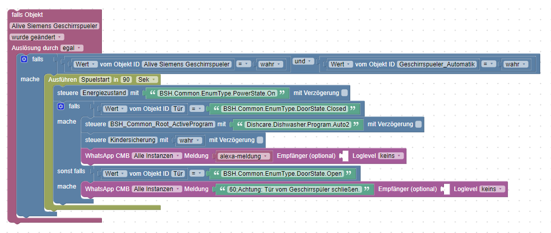

                        Ich hänge allerdings noch bei einem weiteren Problem in diesem Zusammenhang.
                        Nachdem der Ping-Adapter meldet, dass der Geschirrspüler über IP antwortet, warte ich noch 90 Sekunden bis ein Befehl zum Geschirrspüler geschickt wird. (Es wird ca. 1 Minute benötigt, bis sich der Geschirrspüler beim HomeConnect angemeldet hat). Wenn ich diese Zeit nicht abwarte, gehen die Befehle ins leere.
                        Das funktioniert soweit auch.
                        Aber:
                        Es gibt auch einen Datenpunkt, der anzeigt, ob die Tür des Geschirrspülers geschlossen oder geöffnet ist.
                        Ich möchte nun nach den 90 Sekunden zuerst überprüfen ob die Tür geschlossen ist. Falls nicht, soll ein Hinweis über Alexa ausgegeben werden und nach ca. 5 Minuten noch mal überprüft werden. Ist nach den 5 Minuten die Tür geschlossen, sollen die Befehle für das Programm und die Kindersicherung gesendet werden. Wenn nicht, soll nach Minuten nochmals der Hinweis kommen. Es soll aber maximal 3x überprüft werden.
                        Wo bau ich das ein, dass nach 5 Minuten erneut geprüft wird ?

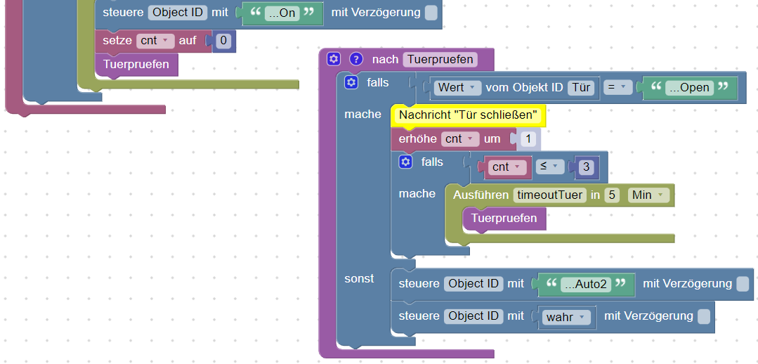

                            @manfredh-1 sagte: nach 5 Minuten erneut geprüft wird ?
                              ManfredHi @paul53 last edited by
                              Super vielen Dank. Das in eine Funktion zu stellen, daran hab ich überhaupt nicht gedacht.
