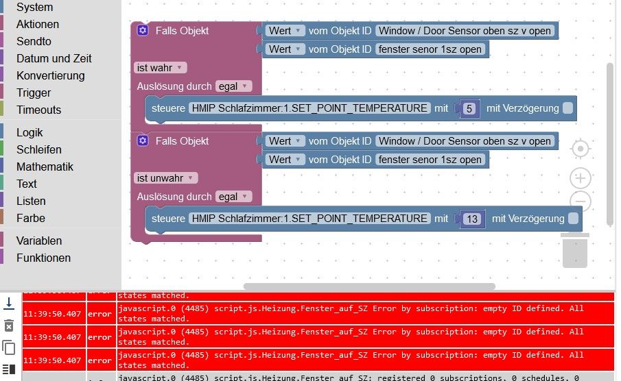

      Hallo ich weiss das man das Sript mit dem doppel trigger auch schöner machen kann. Aber eigentlich sollte es doch funktionieren, oder ?
      Er schmeißt mir immer einen Fehler raus, den ich aber nicht verstehe....warum?fenster.jpg
      • O
        oFbEQnpoLKKl6mbY5e13 @Olli77 last edited by oFbEQnpoLKKl6mbY5e13
        @olli77
        An den Trigger-Baustein nur eine Objekt-ID anheften, kein "Wert vom Objekt ID"!
        • O
          Olli77 @oFbEQnpoLKKl6mbY5e13 last edited by
          @ofbeqnpolkkl6mby5e13 wieder was dazu gelernt ....danke hat geklappt

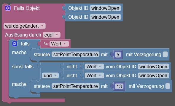

            Ist das ein Fenster mit zwei Flügeln?
            Die beiden Trigger-IDs sind nämlich nicht UND verknüpft. Das heißt, schon wenn nur ein Fensterkontakt geschlossen meldet, wird auf 13 gesteuert.
            Habe ich jetzt mal nur schnell zusammengeklöppelt:
            • O
              @ofbeqnpolkkl6mby5e13 Genau richtig ein zwei flügeliges Fenster , danke das hatte ich noch nicht getestet
