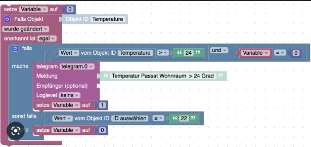

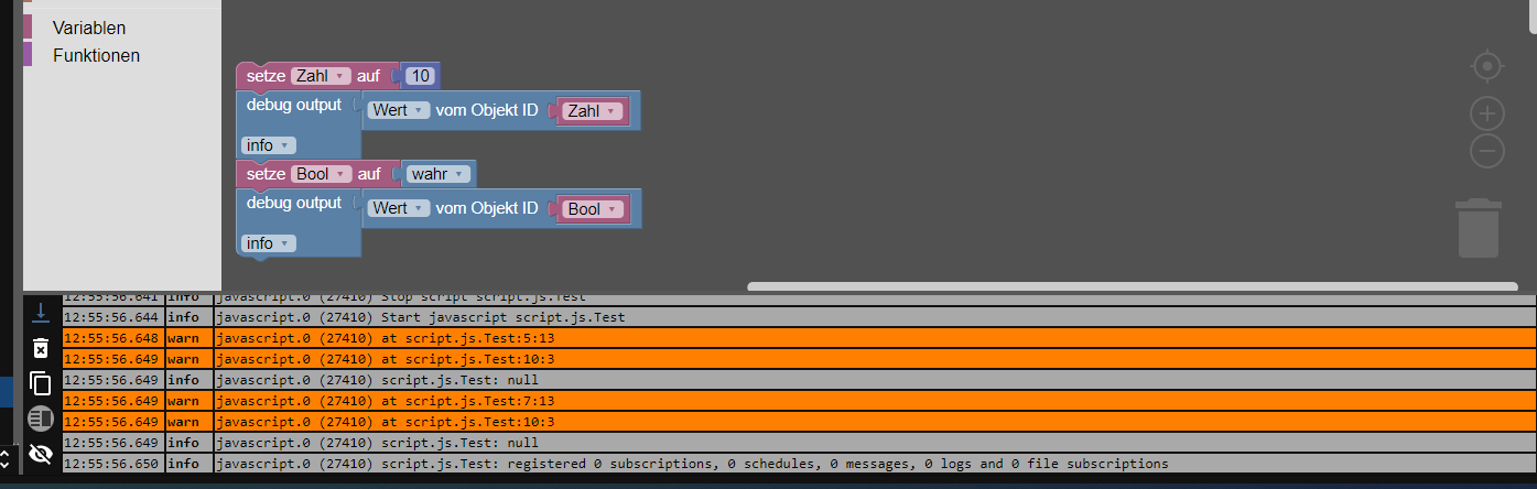

      ich habe folgendes Problem:
      Ich habe diese bzw ähnliche Konstellationen schon öfter gesehen, jetzt weiß ich nicht, ob ich etwas falsch eingestellt habe, oder es einfach so nicht funktioniert.
      Philipp
        SpacerX @Philipp Pionier last edited by
        @philipp-pionier Die variable Zahl und Bool sind keine Objekt ID.
        Philipp Pionier 1 Reply Last reply Reply Quote 0

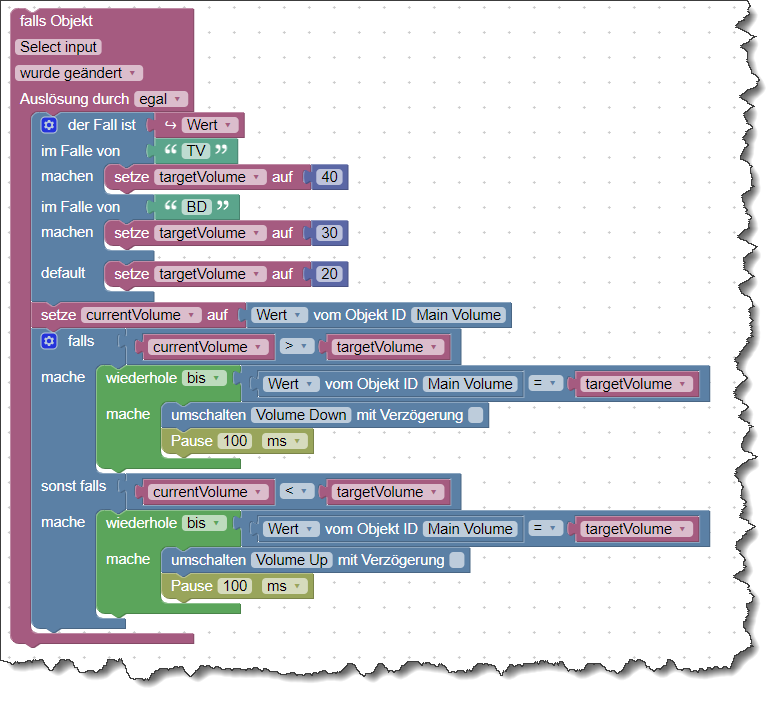

          habe jetzt nochmal im Internet gesucht
          sind diese Skripte nur da, dass sie mich verwirren ?
          Funktionieren diese dann nicht?
          Codierknecht 2 Replies Last reply Reply Quote 0
          • Codierknecht
            Codierknecht Developer Most Active @Philipp Pionier last edited by
            @philipp-pionier sagte in Problem mit internen Blockly Variablen:
            Warum sollten sie? Sieht doch gut aus.
            Du darfst halt Variablen nicht mit Datenpunkten verwechseln.
            Doch, in der Regel schon.

                @philipp-pionier
                In Deinem Eingangspost wolltest Du wohl sowas hier:
                Auch wenn das relativ sinnbefreit ist (außer natürlich um etwas auszutesten)

                  Homoran Global Moderator Administrators @Codierknecht last edited by Homoran

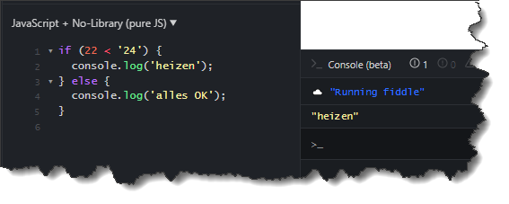

                  @codierknecht sagte in Problem mit internen Blockly Variablen:
                  Sieht doch gut aus.
                  nöö!
                  die Zahlen sind als Strings nicht zum Vergleich geeignet.
                  und im sonst falls ist kein DP definiert
                  • Codierknecht
                    Codierknecht Developer Most Active @Homoran last edited by
                    @homoran sagte in Problem mit internen Blockly Variablen:
                    nicht schön, aber selten 😁
                    Du bist aber heute wieder kleinlich.
                    Dass da etwas sinnvolles rauskommt war ja nicht gefragt - es sollte aber ohne Fehler laufen.
                    Sinn oder Unsinn lassen wir mal dahingestellt 😉
                    Aber Du hast natürlich Recht:
                    Zahlen vergleicht man mit Zahlen und Strings mit Strings.
                    Und ein "Sonst" ohne dass da etwas passiert ist ebenfalls sinnfrei.

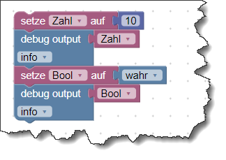

                          Wenn ich die Variable Zahl am Skript Anfang auf "10" setzte und diese 10 auslesen, addieren, usw möchte, bekomme ich jedes mal einen Fehler bzw es funktioniert nicht.
                          Codierknecht Homoran 2 Replies Last reply Reply Quote 0
                          • Codierknecht
                            @philipp-pionier
                            Nur als "Hilfsmerker" muss man keine DP anlegen.
                            Zumindest nicht, wenn man die Werte ausschließlich im Script benutzt.
                            Das macht man mit Variablen, so wie in Deinem Eingangspost.
                            Man greift auf diese Variablen aber nicht über "Wert von XXX" zu.
                            Die kann man direkt weiterverwenden.
                            Objekte haben mehr als eine Eigenschaft (Wert, Name, Zeitstempel usw.) - da muss man schon sagen, was man haben will.
                            Hier mal ein Beispiel von heute früh:
                            Hier werden Variablen gesetzt und deren Werte geprüft.
                            An anderen Stellen werden sehr wohl die Werte von Objekten gelesen und auch Objekte gesteuert.

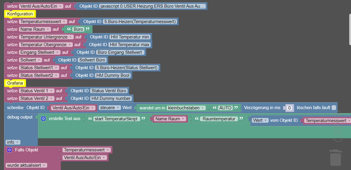

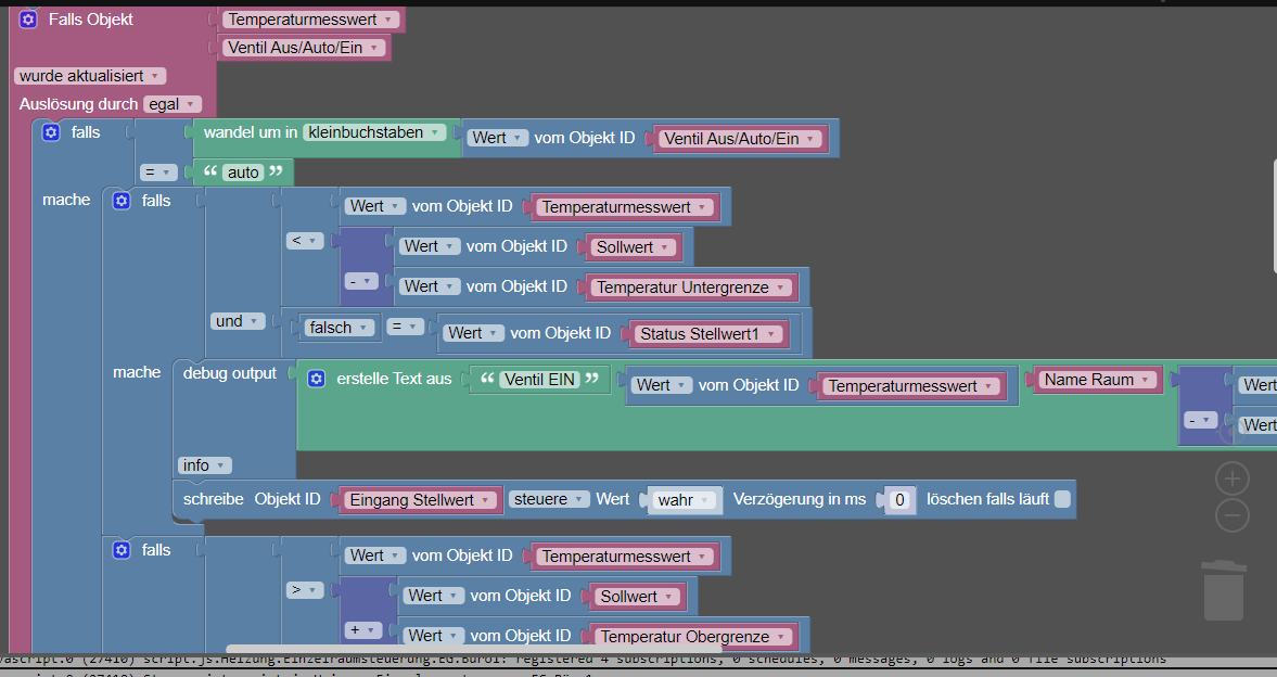

                                      hier ist ein Ausschnitt aus einem Skript von mir.
                                      hier wollt ich eigentlich bei der Variable Temperatur Untergrenze bzw Obergrenze faul sein, und keine Objektid anlagen.
                                      • Codierknecht
                                        @philipp-pionier
                                        Du mischt da fleißig Objekte und Einzelwerte.
                                        Variablen können prinzipiell erstmal alles beinhalten - sowohl ganze Objekte als auch einzelne Werte.
                                        Für mich ein großer Nachteil von JS, dass es nicht typsicher ist.
                                        Du musst Dir an den entsprechenden Stellen genau überlegen, was in die Variable rein soll:
                                        Der Wert des Objektes (z.B. eine Temperatur) oder der Name, um damit später das Objekt ansprechen zu können.
                                        Zweiteres macht für mich nicht viel Sinn - das geht genau so einfach mit dem passenden Block ("steuere" oder "aktualisiere").
                                        Wenn Du mit Ersterem auch noch rechnen willst, musst Du die Variable wie folgt besetzen:

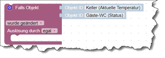

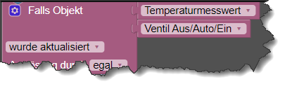

                                        An Trigger werden grundsätzlich nur Objekte gebunden - keine Variablen!
                                        Also nicht
                                        4377daba-7434-46e0-b9e9-ff2475bd570c-image.png sondern 266f03b4-e714-4634-bd5e-d736cf8229b4-image.png

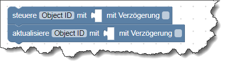

                                        Und zum Ändern existierender Datenpunkte nimmt man (zumindest ich) das hier:
                                        Ich sehe da noch was von "Grafana" und vermute mal, dass Du dafür DP angelegt hast, über die ein History-Adapter läuft.
                                        Das müssen logischerweise Datenpunkte sein - sonst funktioniert das nicht.

                                          • Philipp Pionier
                                            Philipp Pionier @Codierknecht last edited by
                                            @codierknecht
                                            also es funktioniert 😄
                                            Wichtig war für mich, dass das Skript für jeden Raum benutzt werden kann.
                                            Deshalb versuchte ich das Skript so aufzubauen, dass ich nur oben meine ObjektIDs an den Variablen zuweisen muss und nicht im Skript meine ObjektIDs finden muss.
                                            ich hätte oben gleich der Variable den Wert zuweisen können und nicht den Namen, dann hätte ich unten nicht jedes mal "wert von" benutzen müssen. --Verstehe--
                                            Bin froh das es mit dem Trigger so auch funktioniert, wie aus oben genannten Gründen.
                                            Und ja für Grafana habe ich extra DP angelegt, hier wandle ich ein Bool in eine Zahl um (false = 0 true = 10).
                                            Grafana hat bei mir mit den Boolen Werten nicht funktioniert.
