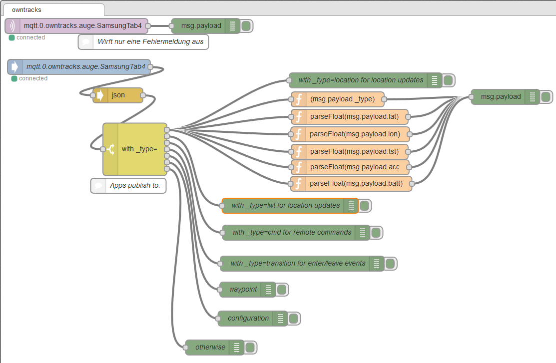

                So
                nachdem nun ein Device (Tab4) seine Locations-Daten am den MQTT-ioBroker sendet kommt der nächsten Schritt

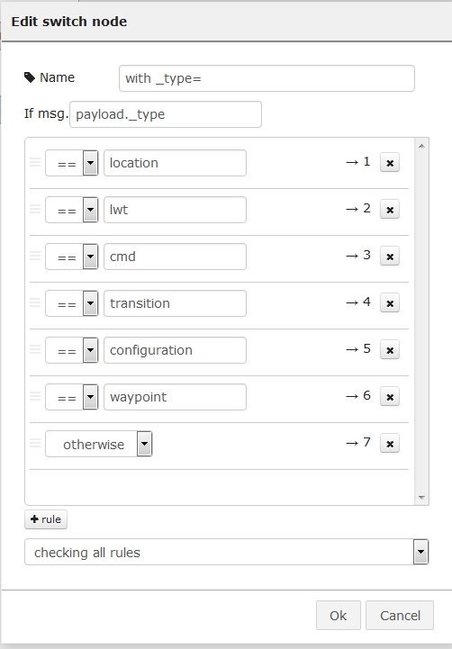

                Auswerten der Daten (Dank an ruhr70). Diese habe ich mit NODE-Red gelöst:
                Die Daten werden von MQTT geladen,
                in eine JSON Datei gewandelt
                und dann gefiltert
                je nach "_type" wird dann weiter ausgewertet
                Infos dazu: https://github.com/owntracks/owntracks/wiki/JSON
