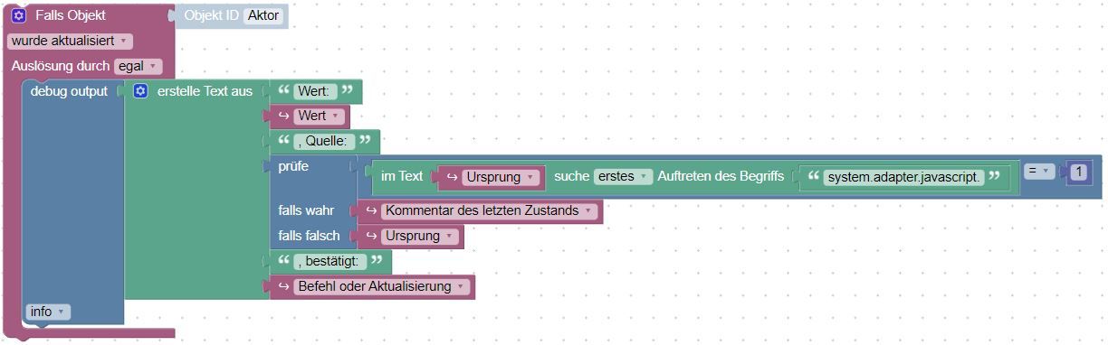

            paul53 @n811e last edited by
            @n811e sagte: Wie überprüfe ich das denn?
            Erstelle in einem Testskript für jeden der 3 Shellys einen Debug-Trigger und schau das Log nach Neustart der Javascript-Instanz an:
