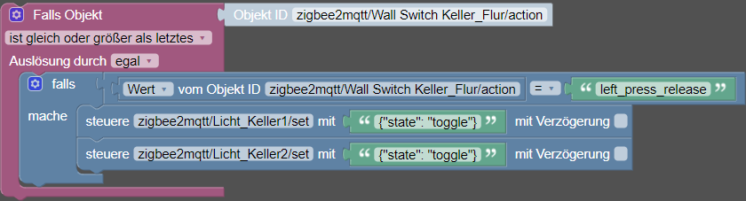

      Leuchten, sowie Hue Wandschalter Module steuere ich erfolgreich via zigbee2mqtt, z.B. wie folgt:
      Nun möchte ich gerne via Doppelklick des Tasters ein zweites Farbprofil ansteuern. Das Wandschalter Modul feuert bei jedem Tastendruck ein "left_press" und "left press_release" raus, bei einem Doppelklick also zwei Mal das genannte Pärchen. Über den set Datenpunkt jeder Leuchte kann ich alle möglichen Parameter mitgeben.

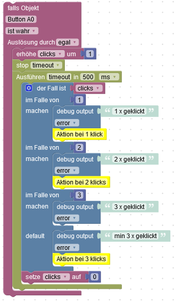

        @sentinel Hier ist ein Script, wo du x-beliebige clicks auswerten kannst:
        Du musst nur vorher den "left_press_release" auf bool wechseln

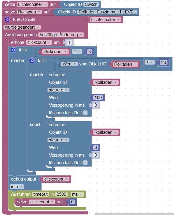

          badsnoopy667 @sentinel last edited by
          @sentinel
          Ich würde nicht auf "größer als letztes" triggern, sondern auf "wurde aktualisiert".
          Und dann mache ich das über die Variable "clickcounter" die jedes hochzählt mal wenn ich drücke.
          Bei mir am Lichtschalter An - Aus - An = 3 mal "clicken" fährt das Rollo über den Lichtschalter runter
          sentinel 1 Reply Last reply Reply Quote 0
