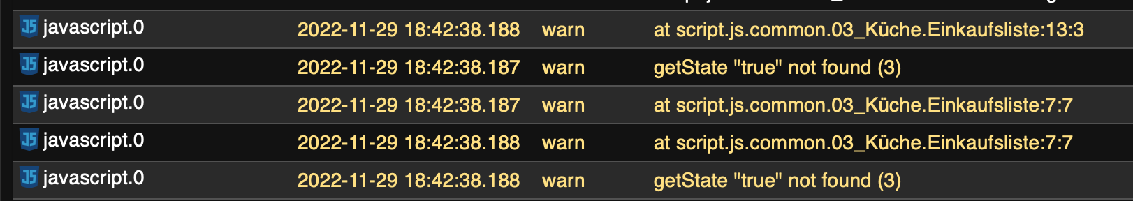

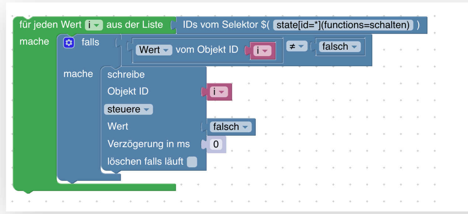

      Hallo, ich habe versucht folgendes Skript nach zu bauen....
      Nur leider klappt es nicht. Ich habe keine Ahnung was ich falsch mache.
      Bitte um Hilfe 😊 Bildschirmfoto 2022-11-29 um 18.04.23.png Bildschirmfoto 2022-11-29 um 18.50.24.png

        es reicht bei falls nur "wert von object id "i" " - alles andere brauchst du nicht
        falsch ist ein boolean wert - daher gibt es nur noch wahr
        füge mal ein debug von "i" ein - über den falls-block - dann siehst du mal, welche id's abgefragt werden sollen - evtl fällt dabei was auf
        toni 1 Reply Last reply Reply Quote 0
        • toni
          toni @liv-in-sky last edited by
          @liv-in-sky danke dir hast mir geholfen.
