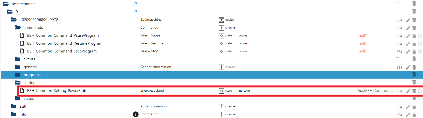

      Ich möchte gerne meine Bosch Spülmaschine über den HomeConnect Adapter in meiner Vis steuern. Leider scheitere ich schon am einfachen ein und ausschalten des Geschirrspülers. Ich habe schon sämtliche Sachen mit diesem Datenpunkt probiert, aber bekomme die Maschine einfache nicht eingeschaltet.
      DJMarc75 L 2 Replies Last reply Reply Quote 0
      • DJMarc75
        DJMarc75 @lustig29 last edited by
        @lustig29
        Dann klick mal auf den Bleistift beim Datenpunkt und wähle Objektdaten aus.
        Dann zeig mal die States bitte.

          • DJMarc75
            @lustig29 einschalten mit
            BSH.Common.EnumType.PowerState.On
            ausschalten mit
            BSH.Common.EnumType.PowerState.Off
              @djmarc75 said in Spülmaschine über Homeconnect:
              Hat funktioniert. Danke
