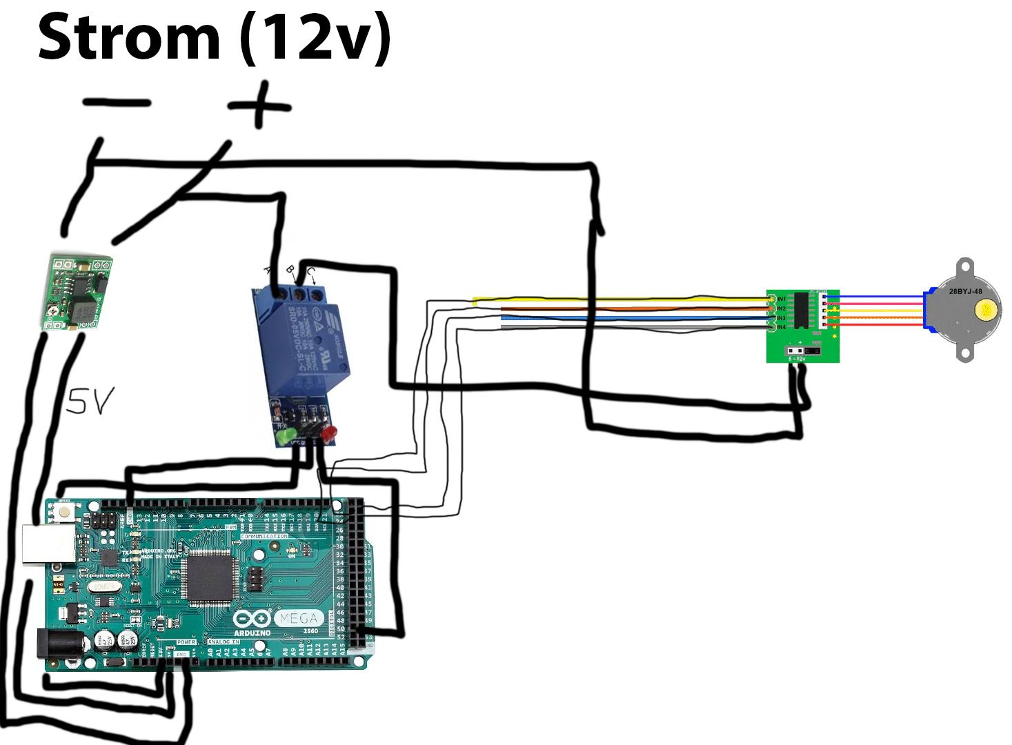

      Zu folgender Skizze aus dem Projekt Fragen:
      1. Wieso 12V? Gemäß der Informationen auf den Komponenten und Anbieterinformationen haben sowohl der 28BYJ-48 wie auch ULN2003 eine Betriebsspannung von 5V
      2. Mir ist nicht ganz klar, wo VCC von Relais sowie unten der 3,3V Pin hin gehen.
      A) Anders als vom Projekt-Vorsteller umgesetzt, würde ich das wirklich gerne über Akkus und ESP32 o.ä. kabel-los umsetzen. Ist dies mit sowas wie 18650 Akkus "sinnvoll" realisierbar? Die Jalousien sollen nicht dauernd hin und her fahren, es soll nur bei dem niedrigen Sonnenstand über die Wintermonate ab und an geregelt werden, damit ich weder im Bett am Wochenende, noch am Schreibtisch geblendet werde.
      Geschätzt regeln die also nur von November bis Februar - je nach Steuerung - 1-4x pro Tag. Runter, wenn die Sonne ins Fenster scheint und dann alle Stunde nachregeln.

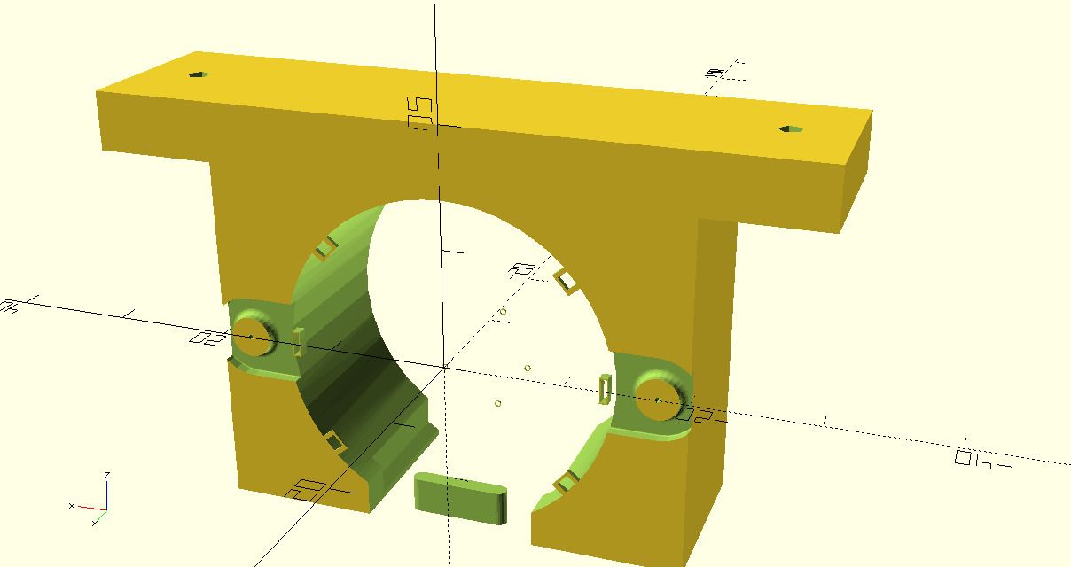

      b) Gibt es einen heissen Tip in Sachen günstiger/guter 3D-Druck Anbieter? Würde für eine Billig-Jalousie halt 2-3 Klein-Teile benötigen Wird im Allgemeinen über Aussenabmessungen oder gedruckte Volumen-Masse abgerechnet?
      Erster Versuch (OpenSCAD) für Motor-Aufnahme:

        @chris-1 Mit Akku wird das vermutlich nix. Die Dinger sind recht stromhungrig.
        Die 12V weil es den Steppermotor auch mit 12V gibt.
