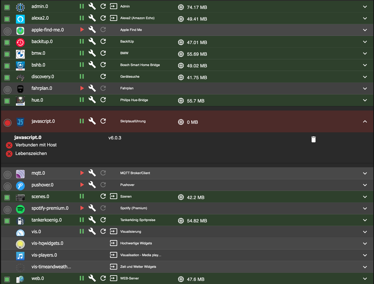

      ich bekomme die Javascript-Instanz nicht mehr zum laufen. Ich habe keine Skripte verändert oder hinzugefügt - nur das Szenen-Paket installiert und verstehe die LOG-Ausgaben nicht. Kann mir jemand bitte helfen oder einen Tipp geben?
      Plattform: Dockerumgebung auf Synology DS415+
      JS-controller: 4.0.23
      Skriptausführung: 6.0.3
      Instanzen:

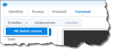

                    • Codierknecht
                      Codierknecht Developer Most Active @onki1 last edited by Codierknecht
                      @onki1 sagte in JavaScript Paket läuft nicht mehr:
                      @thomas-braun Danke! Und das gebe ich per SSH ein?
                      "Mit Befehl starten" => "bash"
                      ... produziert Dir eine wunderschöne Konsole 😉
                      O 1 Reply Last reply Reply Quote 1
