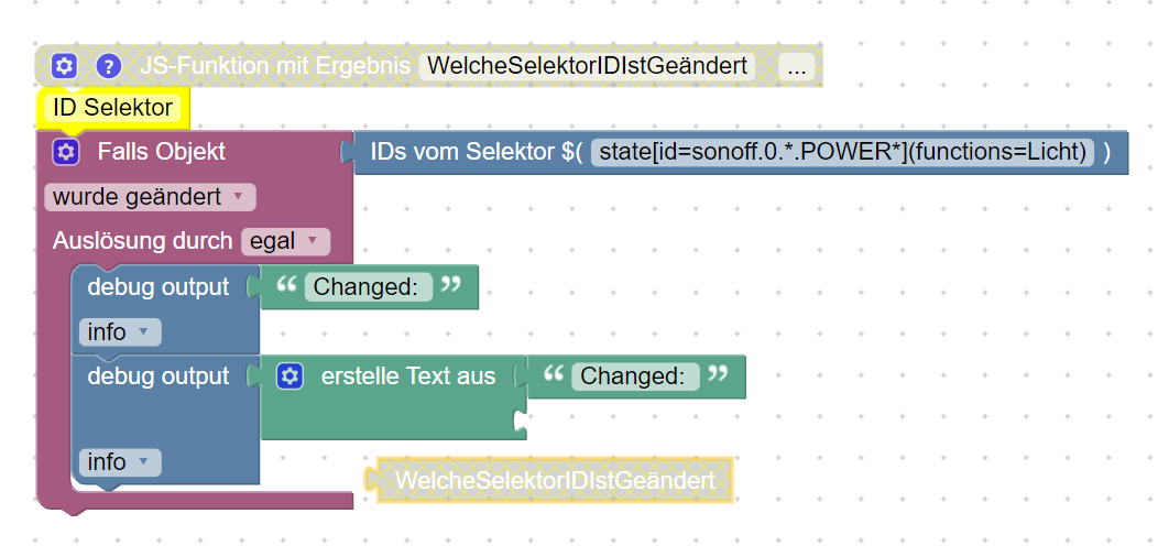

      Hallo Community,
      ich möchte mir anzeigen lassen, welche Objekt ID eine Änderung im System ausgelöst hat.
      Dafür nutze ich das Blockly "Falls Objekt > IDs vom Selektor $(stateid=sonoff.0..POWER}
      Das funktioniert auch prinzipiell. Wenn ein Sonoff den Status Power ändert, wird das Script gestartet.
      ABER... Wenn ich mir jetzt die Objekt ID anzeigen lassen will, die die Änderung ausgelöst hat, bin ich völlig lost.
      Hat jemand eine Idee?
      Liebe Grüße
      CENG
      Mein aktuelle Stand: Screenshot 2022-11-30 081608.png

        @ceng
        ist im block trigger drin

          ceng @liv-in-sky last edited by
          @liv-in-sky Danke, wie kann man so blind sein, dass zu übersehen... Reingezogen tut...
          Vielen Dank
