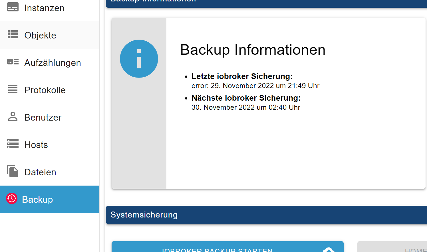

      Hallo zusammen.
      Nächste iobroker Sicherung:
      30. November 2022 um 02:40 Uhr
      Wir haben aber bereits 8:36 Uhr
      Wenn ich mit "date" auf der Konsole die Zeit abfrage ist diese korrekt.
      timedatectl arbeitet auch sauber
      Im iobroker unter Info steht: System-Betriebszeit: 11 T. 15:47:41
      Soll das die aktuelle Uhrzeit sein oder wann das System eingeschalten wurde?
      Hat jemand eine Idee warum backitup anscheinend die falsche Zeit hat?!

        @bitwicht und wo seht das mit der nächsten iobroker Sicherung ?
        Im LOG oder in nem Datenpunkt ?
        System-Betriebszeit zeigt Dir, wie der Name sagt, die aktuelle Betriebszeit deines Systems, also die Laufzeit seit Neustart.

            @bitwicht Dann schau mal in den Datenpunkt was da drin steht:
            backitup.0.info.iobrokerNextTime
              bitwicht last edited by
              Gleichr Wert.
              Aber die Zeit ist ja schon vorbei
              Wert:30. November 2022 um 02:40 Uhr
              Bestätigt:true
              Zeitstempel:2022-11-29 22:02:10.329
              Zuletzt geändert:2022-11-29 20:46:56.394
              Von:backitup.0
              Benutzer:admin
              Qualität:0x00 - good

                @bitwicht Adapter mal neu starten, Browsercache leeren und nochmal in den Datenpunkt schauen.
                  ok, danke.
                  nach dem Neustart steht es auf:
                  1. Dezember 2022 um 02:40 Uhr
                  werde ich morgen mal beobachten ob es dann ohne Neustart geht.

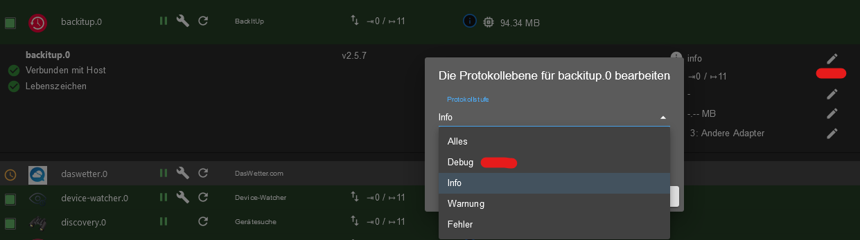

                    Hast du eine Idee wie ich das debugen kann?

                      @bitwicht sagte in backitup zeit und systemzeit:
                      Auf Debug stellen, nochmal ein Backup starten und dann im LOG schauen.

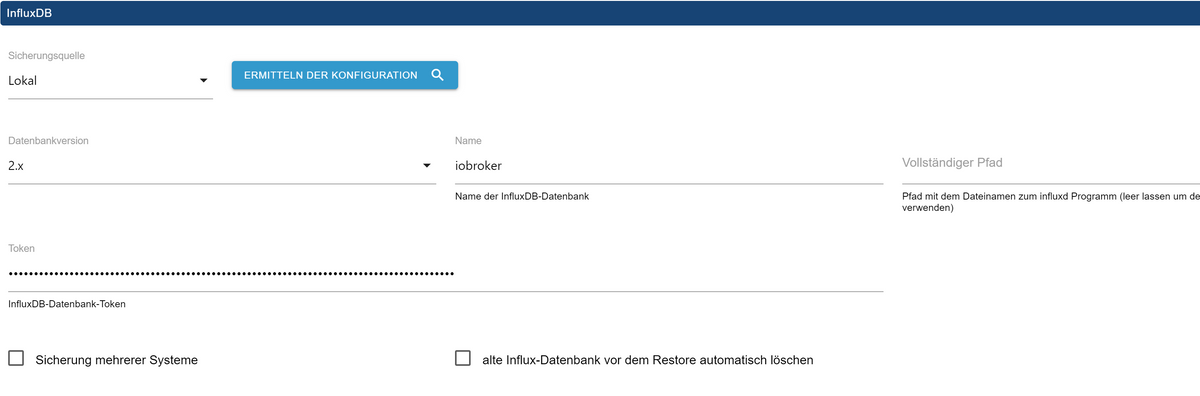

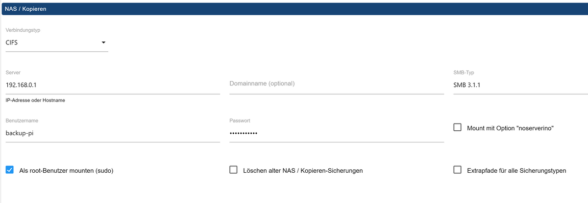

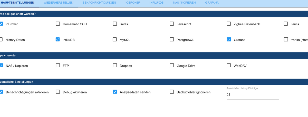

                          @bitwicht Dann zeig mal auf was Du das Backup sicherst.
                          Am besten mal die Einstellungen im Backitup Adapter zeigen bitte.
                            Wenn ich das richtig verstehe:
                            Er startet
                            Mountet das Share -> OK
                            iobroker backup -> OK
                            influx backup -> endlosschleife

                            2022-11-30 12:21:32.089	debug	[iobroker/mount] cifs-mount command: "sudo mount -t cifs -o username=backup-pi,password=****,rw,file_mode=0777,dir_mode=0777,vers=3.1.1 //192.168.0.1/fritz.nas/SamsungUSB_MEDIA/Backup-Pi /opt/iobroker/backups"
                              Thomas Braun Most Active last edited by
                              @bitwicht
                              Beim FritzNAS muss die Option 'noserverino' gesetzt werden.
                                was machst diese Option?
                                Würde gerne verstehen warum der Teil vom iobrokr läuft aber der influx nicht.
                                  Thomas Braun Most Active @bitwicht last edited by
                                  @bitwicht
                                  Dann werden keine inodes vom Server übernommen.
                                    super, damit geht es. vielen dank.
