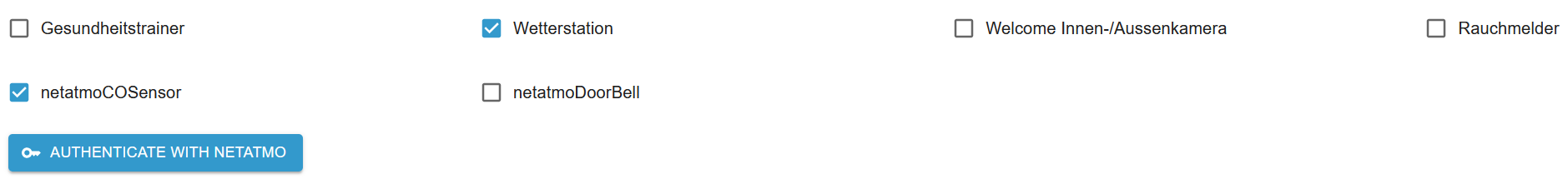

                    @kimukao Hast Du eine Kamera verbunden? Ich nicht; hatte aber das Häkchen bei den Adaptereinstellungen bei "Welcome Innen/Außenkamera" noch gesetzt. Häkchen entfernt, keine Meldung mehr. Vielleicht hilft es.
                    K S 2 Replies Last reply Reply Quote 1

                        kimukao @Olivbus last edited by
                        @olivbus Super, danke! Das hat geholfen. Hab auch keine Kamera, das Häkchen war aber gesetzt. Entfernt, jetzt ist Ruhe…
                          SmartHomer 0 @Olivbus last edited by SmartHomer 0
                          @olivbus
                          Bei mir waren bisher "Wetterstation", "Kamera" und "netatmoCO-Sensor" angehakt.
                          Mit diesen Einstellungen habe ich seit einigen Tagen ebenfalls die Websocket-Error Log-Einträge.
                          Die Kameras habe ich nicht im Einsatz, der Haken war bei mir historisch (das wurde mal für das Login des Adapters benötigt).
                          Diesen Haken habe ich rausgenommen und weiterhin die Error-Einträge.
                          Die CO-Sensoren habe ich im Einsatz und muss die angehakt lassen, habe damit weiterhin Websocket-Error.

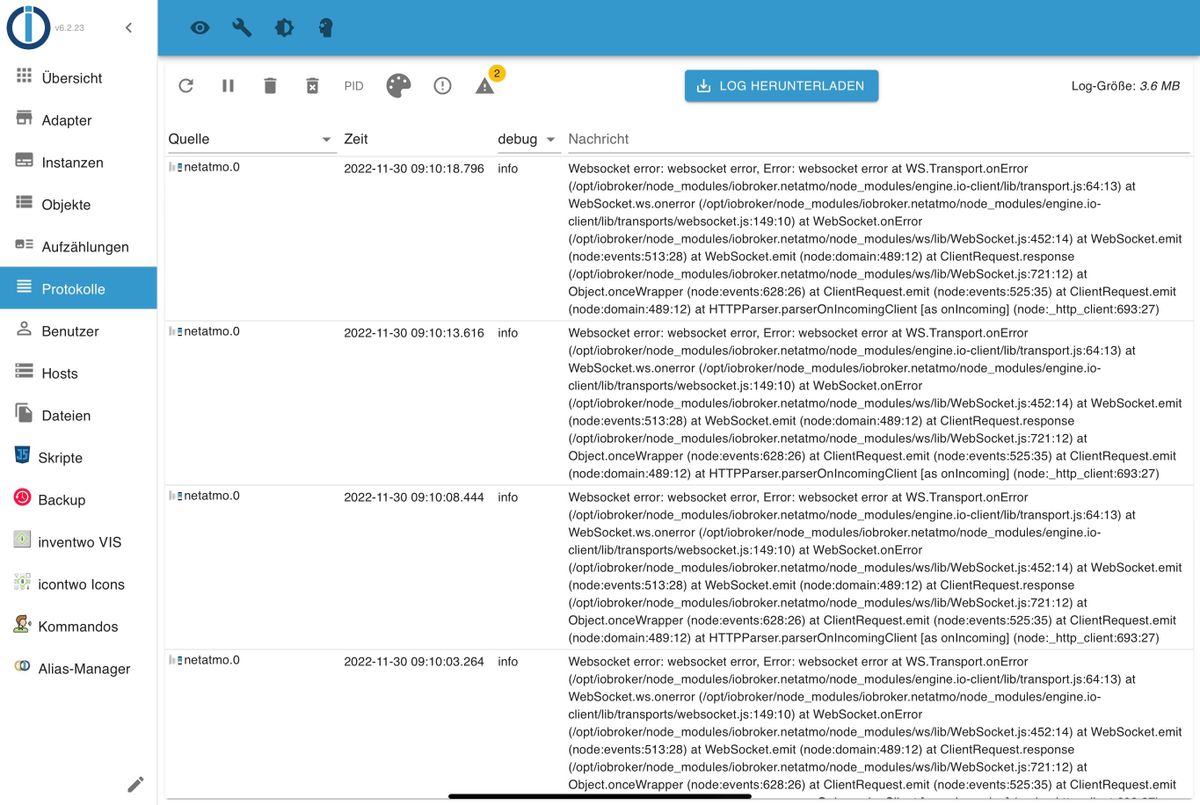

                          netatmo.0
                          	20835	2022-12-01 09:13:06.498	info	Websocket error: websocket error, Error: websocket error at WS.Transport.onError (/opt/iobroker/node_modules/engine.io-client/lib/transport.js:64:13) at WebSocket.ws.onerror (/opt/iobroker/node_modules/engine.io-client/lib/transports/websocket.js:149:10) at WebSocket.onError (/opt/iobroker/node_modules/engine.io-client/node_modules/ws/lib/WebSocket.js:452:14) at WebSocket.emit (node:events:513:28) at WebSocket.emit (node:domain:489:12) at ClientRequest.response (/opt/iobroker/node_modules/engine.io-client/node_modules/ws/lib/WebSocket.js:721:12) at Object.onceWrapper (node:events:628:26) at ClientRequest.emit (node:events:525:35) at ClientRequest.emit (node:domain:489:12) at HTTPParser.parserOnIncomingClient [as onIncoming] (node:_http_client:693:27)
                          netatmo.0
                          	20835	2022-12-01 09:13:01.206	info	Websocket error: websocket error, Error: websocket error at WS.Transport.onError (/opt/iobroker/node_modules/engine.io-client/lib/transport.js:64:13) at WebSocket.ws.onerror (/opt/iobroker/node_modules/engine.io-client/lib/transports/websocket.js:149:10) at WebSocket.onError (/opt/iobroker/node_modules/engine.io-client/node_modules/ws/lib/WebSocket.js:452:14) at WebSocket.emit (node:events:513:28) at WebSocket.emit (node:domain:489:12) at ClientRequest.response (/opt/iobroker/node_modules/engine.io-client/node_modules/ws/lib/WebSocket.js:721:12) at Object.onceWrapper (node:events:628:26) at ClientRequest.emit (node:events:525:35) at ClientRequest.emit (node:domain:489:12) at HTTPParser.parserOnIncomingClient [as onIncoming] (node:_http_client:693:27)
                          netatmo.0
                          	20835	2022-12-01 09:12:55.914	info	Websocket error: websocket error, Error: websocket error at WS.Transport.onError (/opt/iobroker/node_modules/engine.io-client/lib/transport.js:64:13) at WebSocket.ws.onerror (/opt/iobroker/node_modules/engine.io-client/lib/transports/websocket.js:149:10) at WebSocket.onError (/opt/iobroker/node_modules/engine.io-client/node_modules/ws/lib/WebSocket.js:452:14) at WebSocket.emit (node:events:513:28) at WebSocket.emit (node:domain:489:12) at ClientRequest.response (/opt/iobroker/node_modules/engine.io-client/node_modules/ws/lib/WebSocket.js:721:12) at Object.onceWrapper (node:events:628:26) at ClientRequest.emit (node:events:525:35) at ClientRequest.emit (node:domain:489:12) at HTTPParser.parserOnIncomingClient [as onIncoming] (node:_http_client:693:27)
                          Wenn ich testweise den Haken auch bei CO-Sensoren rausnehme und nur die Wetterstation angehakt lasse, ist Ruhe mit den Fehlermeldungen.
                          [Authentificate with Netatmo] habe ich jeweils gemacht.
                          @Thomas-Braun Ich denke, CO-Sensor und Kamera laufen bei Netatmo unter Kategorie "Security-Produkte", deshalb die Vermutung dass der seit kurzem auftretende Websocket-Error mit den Netatmo-Security-Produkten zusammenhängt. Da scheint Netatmo vor einigen Tagen was geändert zu haben, denn bis dahin lief der Netatmo-Adapter problemlos und ohne Fehlermeldungen.
