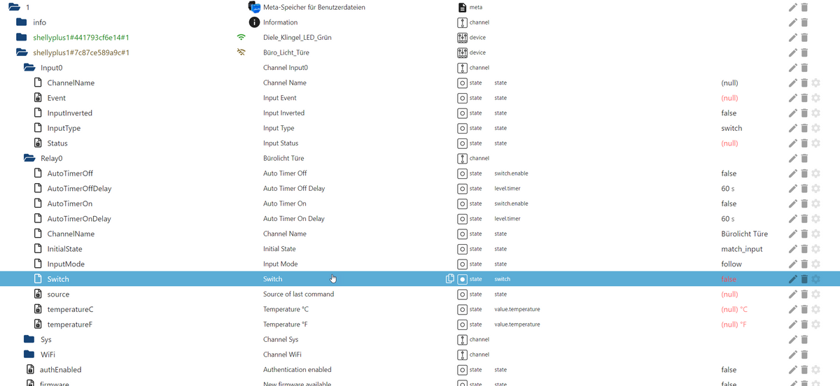

      wenn ich über meinen Lichtschalter das Licht einschalte, wird leider der Datenpunkt Relay0 -> Switch nicht auf true gesetzt und somit in meiner Vis nicht auch "Licht eingeschaltet" angezeigt. Allerdings kann ich übe meine Vis das Licht ein- und ausschalten.
      Kennt jemand das Problem oder hat jemand bitte ein Lösung?

        Dein Adapter hat keine Verbindung zum Shelly. Der Stammordner müsste grün sein, wie der Shelly dadrüber.

          Der Shelly ist Gen2.
          Hast du MQTT auch richtig eingebunden?
          Im App musst du beide Punkte aktivieren
          RCP und allgemein.
          Bekommst du was ins LOG....warn/error
