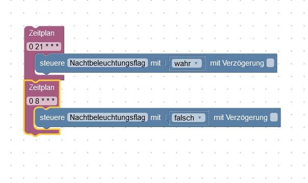

      Beowolf last edited by
      Ist das so ok?
        paul53 @Beowolf last edited by
        @beowolf sagte: Ist das so ok?
        Ja.
        Weshalb die Bezeichnung "Flag" im Namen? Wenn das ein eigener Datenpunkt ist, verwendet man besser den Block "aktualisiere" anstelle von "steuere".
          Beowolf @paul53 last edited by
          Wichtig ist, das der Wert von "Nachtbeleuchtungflag nur EINMAL zu der Zeit geändert wird.
            Homoran Global Moderator Administrators @Beowolf last edited by
            @beowolf sagte in Einfach nur zu einer bestimmten Zeit ein bzw. aus:
            was lässt dich daran zweifeln?
              Beowolf @Homoran last edited by
              Das Wort "aktualisiere". Das der Wert auch nach der eingestellten Zeit immer wieder aktualisiert wird.
              Ist aber wohl nicht so.
                richtig!
                aktualisiete ist für eigene Datenpunkte und sendet den Wert incl. bestätigt, do dass alles abgeschlossen ist.
                zum steuern von Adapter-Datenpunkten benötigt man steuere, bei dem der Wert unbestätigt gesendet eird.
                Die Bestätigung übernimmt dann der Adapter, wenn er alles erledigt hat.
