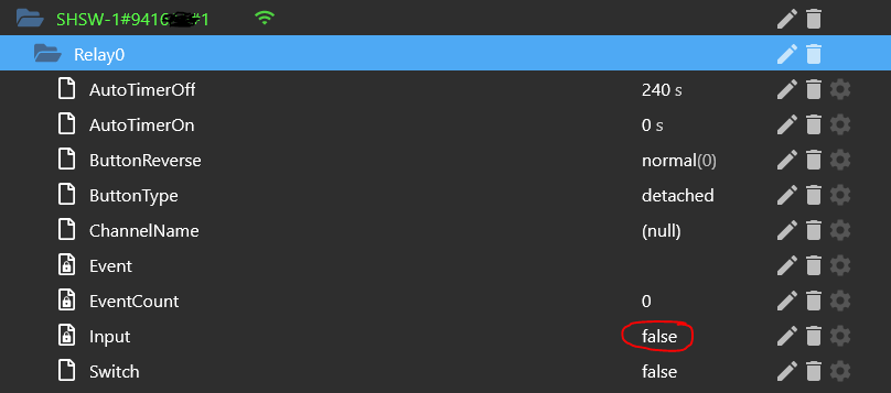

            Auch nur eine hilfskrücke, aber kannst Dir auch im IObroker angucken ob der Eingang detektiert wird:
            Oder auf der Shelly Oberfläche (Handy App) durch Lämple auf den Button (Rot/Grün). Aber spätestens wenn das auch nicht geht würde ich das Multimeter auspacken und die Verdrahtung prüfen 😉

                  SvenPoetschke @Dieter_P last edited by SvenPoetschke
                  @dieter_p
                  Das mit der Eingangsdetektierung ist n guter Punkt.
                  Hab ich nun mal kontrolliert.
                  Jetzt wirds tricky und ich nehm meine Aussage "definitiv korrekt" zurück....
                  Taster-Ader ist abgeklemmt:
                  SW Eingangszustand = 0
                  kein Taster betätigt, Spannung an der Ader = 0VAC (kein Taster betätigt)
                  Taster-Ader angeklemmt:
                  SW Eingangszustand = dauerhaft =1
                  kein Taster betätigt, Spannung an der Klemme = 130VAC
                  ein Taster betätigt, Spannung an der Klemme = 230VAC
                  Wo kommen die 130VAC her wenn der Shelly darauf reagiert?

                      Dieter_P @SvenPoetschke last edited by Dieter_P
                      @svenpoetschke
                      ah sorry, ich scheine mich mit dem SW des Shelly vertan zu haben und verwechselt mit nem anderen "relais". die 130V am SW-Kontakt scheinen "normal". https://forum.creationx.de/forum/index.php?thread/1826-spannung-am-schalteingang/
                      Im Shelly Forum scheint es auch Beiträge dazu zu geben, aber dem "Club" gehöre ich nicht an und kann es so nicht lesen.
                      Fazit aber ähnlich. Wenn dein Tastdraht sauber 230V liefert, dann sind dass immer noch 100V Potentialunterschied um den SW zu detektieren.
