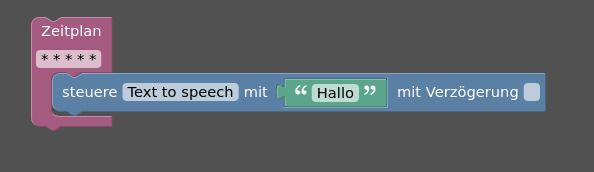

            @bambulko Vielleicht wäre der Adapter "sayit" etwas für Dich.
            Alternativ kannst Du mittels Blockly auch einen externen Befehl geben (tones, mplay,...)

                @bambulko Für sayit brauchst Du keinen Exec Befehl im Blockly, dazu stellst Du im Adapter alles passend ein. zB wenn Du Sprache ohne Cloud haben willst.
                Exec im Script wäre ne möglichkeit, wenn Du feste/bestimmt Töne über ein player-programm abspielen willst, oder halt einen Tongenerator.

                  PicoTTS ist ein lokales SprachSystem, welches Du seperat installieren müsstest, um Text2Speech zu nutzen.
