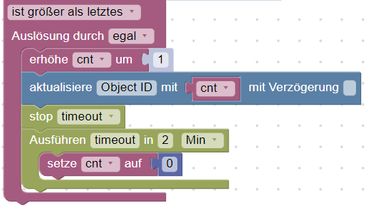

      ich hoffe mal, jemand hier kann mir helfen, bzw. unter die Flügel greifen:
      Es geht um eine Realisierung mit Blockly, Impulse vom Gaszähler zählen und nach timeout (d.h., wenn ein Brennerlauf vorbei ist) wieder auf 0 setzen.
      Die Impulse an sich, Gaszählerstand, etc. hab ich am laufen - das ist kein Problem.
      Denke das müsste gehen, wenn man die Abfrage "falls Objekt = wahr, aktualisiere Impulszähler mit Zählstand +1) irgendwie in eine Zeitabfrage mit einbaut,
      Die Abstände der Zählimpulse ist ca. 30 sec. Brennerlaufzeit 5 min bis ~1 h (wenn morgens WW aufgeheizt wird).
      D.h, wenn jetzt 1 oder 2 min (unkritisch) kein Impuls mehr kommt, soll der Zähler wieder auf 0 gesetzt werden. In der timeline kann ich dann sehen/darstellen, wie viele Impulse (à 0,01 m³) pro Brennerlauf auflaufen.
      Hab nur leider keine Idee, wie man diese Zeitfunktion realisieren könnte.
      Ich würde mich sehr freuen, wenn dazu einen Tipp bekommen würde!
      Thomas

        @stromy sagte: wenn jetzt 1 oder 2 min (unkritisch) kein Impuls mehr kommt, soll der Zähler wieder auf 0 gesetzt werden.
          Stromy @paul53 last edited by
          Hallo @paul53 , vielen Dank!
          Gleich ausprobiert und funktioniert!
          Habe zwar das "setze ... auf " bei mir nicht gefunden, aber mit "aktualisiere ... mit" gings auch.
          LG Thomas

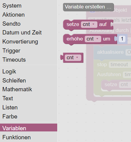

            paul53 @Stromy last edited by paul53
            @stromy sagte: "setze ... auf " bei mir nicht gefunden
            Man muss die Variable erst erstellen, damit "setze ... auf" und "erhöhe ... um" angeboten wird.
              Oh, danke für den Hinweis! Wieder was Neues gelernt!
