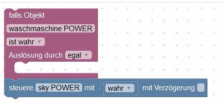

      ich bin erst am "rumspielen" und schauen wie ich ioBroker finde. Im Moment habe ich 4 Steckdosen (Gosund mit Tasmota geflasht) mit den ich etwas spielen kann.
      So hatte ich mir gedacht - Blockly (aka malen nach Zahlen) wird supereinfach. Scheint auch so, nur etwas mache ich wohl trotzdem falsch.
      Dabei ergeben sich für mich 2 Probleme
      Ausgangspunkt beide Steckdosen haben Zustand "false"
        • Starte ich das Skript wird die "Sky" Steckdose eingeschaltet (darf ja nicht passieren). Ich muss sie manuell ausschalten
        • ist das Script gestartet und ich den Status der Steckdose "Waschmaschine" auf "true" setze, also einschalte (über die Tasmota GUI oder MQTT ist egal), passiert nichts weiter, also die Sty Steckdose wird nicht eingeschaltet
      Was mache ich hier falsch?

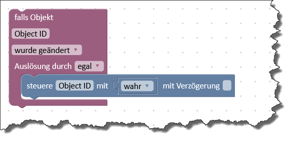

      • Cinimod
        Cinimod Most Active @ObiTobi last edited by Cinimod
        @obitobi
        Du musst den steuern block in der trigger block verschachteln.
        So wird nur bei skriptstart einmalig der steuern block ausgeführt.
        Also nur was innerhalb des trigger blocks verschachtelt ist, wird auch beim triggern ausgeführt. Aktuell nichts!

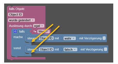

          @Cinimod meint folgendes:
          Ein Bild sagt mehr als tausend Worte 😉

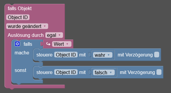

              Hier ein Bild, welches deinen Wunsch vermutlich besser abbildet:
              Den Baustein "Wert" findest du unter Trigger. Er heißt zunächst "Objekt ID". Hier einfach "Wert" auswählen.

                          @ObiTobi hat schon Recht. Besser wäre, wenn das gleich erkennbar wäre.
                          Etwa in der Art:
                          Aber da Blockly von Google kommt, müsste man dort nachfragen. Viel Erfolg 😉
