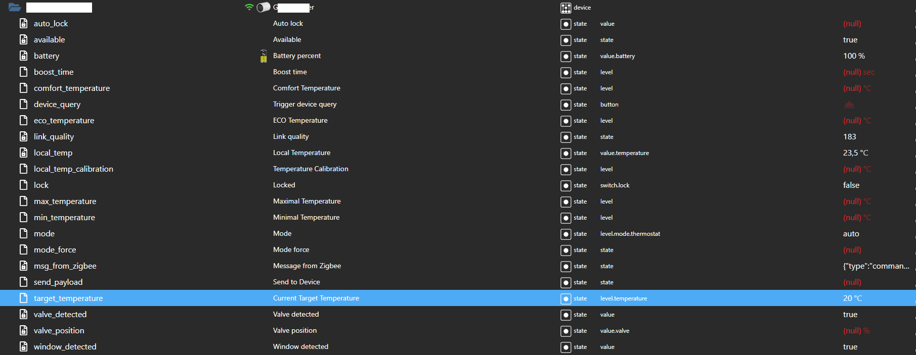

      Einige der Datenpunkte sind ebenfalls nicht zu konfigurieren, anzupassen meine ich damit.

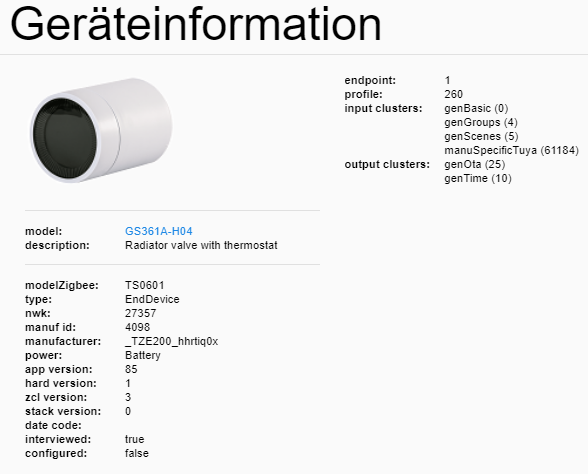

      Herstellerinfo - SmartLife Heizkörpersteuerung - Nedis.de
      zigbee2mqtt.io - Siterwell GS361A-H04
      Geräteinformation
      model:GS361A-H04
      description:Radiator valve with thermostat
      modelZigbee:TS0601
      type:EndDevice
      nwk:27357
      manuf id:4098
      manufacturer:_TZE200_hhrtiq0x
      power:Battery
      app version:85
      hard version:1
      zcl version:3
      stack version:0
      date code:
      interviewed:true
      configured:false
      endpoint:1
      profile:260
      input clusters:genBasic (0)
      genGroups (4)
      genScenes (5)
      manuSpecificTuya (61184)
      output clusters:genOta (25)
      genTime (10)
      Ich könnte Hilfe gebrauchen 😉

        • LarsHH
          LarsHH @arteck last edited by
          @arteck
          Guten Morgen,
          • Wie funktioniert Kalibrierungsfahrt der Thermostate (RTFM hat nicht geholfen)
          • Wie bekomme ich das configured:false 'weg' (andere Geräte sind configured:true)
          • Datenpunkte kann ich teilweise nicht ändern
            arteck Developer Most Active @LarsHH last edited by
            @larshh
            1. kein plan.. aber das was du da schreibst ist für die Installation nicht zum kalibrieren
            2. wenn das Gerät kein configure bekommt dan nist das so.
            3. aha und welche ?
            LarsHH 1 Reply Last reply Reply Quote 0
            • LarsHH
              @arteck
              1. F1₁ bis F1₂ fährt der Stellmotor, Paring funktioniert nur via 3 x Display Klick
              2. Ich dachte das wär nicht 'normal'
              3. Durch löschen und erneutes Pairing scheint das behoben zu sein
