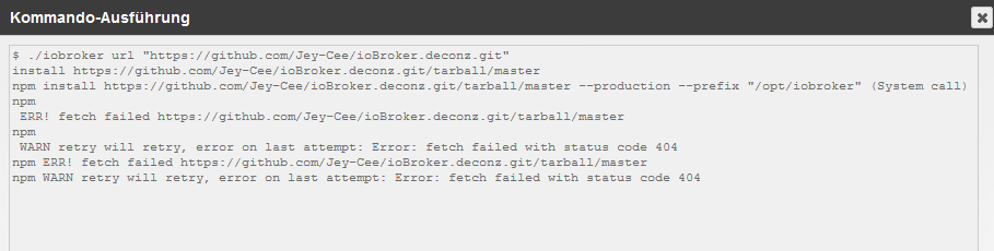

                                          Ich bin in IOBroker noch blutiger Anfänger, aber ich bekomme eine Fehlermeldung beim Installieren.
                                          Habe unter Adpater den dritten Button von links genommen und eigene URL ausgewählt:
                                          • AlCalzone
                                            Lass mal das „.git“ am Ende der Adresse weg
