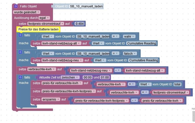

      Hi zusammen, ich bräuchte hier mal wieder eure Hilfe.
      Zum Problem: ich bin bei einem Stromanbieter mit dynamischen Preisen, das heißt jede Stunde neuer Strompreis, so nun würde ich dies gerne berechnen wenn meine Verbraucher eingeschaltet sind. Nur das Problem was ich habe, wenn die Laufzeit über die Stunde hinausgeht und eine neue Stunde angefangen wird, dann stehe ich auf dem Schlauch.
      Meine Datenpunkte:
      1. einen Boolean der auf True oder false geschalten wird um die Verbraucher zu steuern.
      2. Einen Datenpunkt wo die KWH berechnet werden.
      3. Datenpunkte für die Zeit z.B: 0Uhr bis 1 Uhr Preis von 0.3€, oder 1 Uhr bis 2 Uhr Preis 0,28€
      Mein Script sieht nun folgendermaßen aus.
        <variables>
          <variable id="DV2Z@YFTww|R_|`Mkr=1">festpreis-stromeinkauf</variable>
          <variable id="y7:6!S;8,wru/-v9E9^N">kwh-stand-netzbezug-alt</variable>
          <variable id="nY!}Wk.j6B!#/MAznG9e">kwh-stand-netzbezug-neu</variable>
          <variable id="Q)DM}zP6$u%B+C!anU5#">verbrauchte-kwh</variable>
          <variable id="_|I^SBh:7[Cc_y!5xTsV">preis-für verbrauchte-kwh</variable>
          <variable id="fhDR$~Xtk+~C5@`PZ^WP">preis-für-verbrauchte-kwh-festpreis</variable>
          <variable id="~lY~IrBDOLgQBEY4@Dj6">ersparnis</variable>
        </variables>
        <block type="on_ext" id="hQNuw`QjPkFy)hi*n{bX" x="188" y="63">
          <value name="OID0">
            <shadow type="field_oid" id="F%(6Ljdj,*g]{0KsJfhN">
              <field name="oid">0_userdata.0.SB_10_manuell_laden</field>
            <block type="variables_set" id="#|=]Nlv/~3Yt^xVVRa~O">
              <field name="VAR" id="DV2Z@YFTww|R_|`Mkr=1">festpreis-stromeinkauf</field>
                <block type="math_number" id="lL9@d)AQc+[|~:n-y({A">
                  <field name="NUM">0.484</field>
                <block type="comment" id="`r3nzygw;9icBXl`9rB$">
                  <field name="COMMENT">Preise für das Batterie laden</field>
                    <block type="controls_if" id="TXJfr|88+M:S=x_zSCv`">
                        <block type="logic_compare" id="63w#Y-NP4]}tle4)vfv%">
                          <field name="OP">EQ</field>
                            <block type="get_value" id="d*mi;RBKiw+@4Le%M5V$">
                              <field name="OID">0_userdata.0.SB_10_manuell_laden</field>
                            <block type="logic_boolean" id=")yt_eKi8(IgmTGU]JI,8">
                        <block type="variables_set" id="sgJOnqV~wznY-BjS0odl">
                          <field name="VAR" id="y7:6!S;8,wru/-v9E9^N">kwh-stand-netzbezug-alt</field>
                            <block type="get_value" id="zj)8Fp?:p2:ukc7|jeWt">
                              <field name="OID">sourceanalytix.0.0_userdata__0__netzbezug.cumulativeReading</field>
                        <block type="controls_if" id="[zQHZ/xyW{Zl];)$9RK[">
                            <block type="logic_compare" id="yrwW,?AS=3KBcVK*IQe0">
                                <block type="get_value" id="];lqSHHHd4OJM^(lc[$T">
                                <block type="logic_boolean" id="=E|?LV3X?2H@3nVD43.O">
                            <block type="variables_set" id="cekz$e)Tes?5t.{|%Og+">
                              <field name="VAR" id="nY!}Wk.j6B!#/MAznG9e">kwh-stand-netzbezug-neu</field>
                                <block type="get_value" id="?2+l5J-,5Yzy?%6^g@H?">
                            <block type="variables_set" id="L2C.pnnAX|t*Np3-k?!1">
                              <field name="VAR" id="Q)DM}zP6$u%B+C!anU5#">verbrauchte-kwh</field>
                                <block type="math_arithmetic" id="(HnS~@S-L1WH.3k?zGI?">
                                    <shadow type="math_number" id="@C*{(F+wxdBZ-Ot2YyEM">
                                      <field name="NUM">1</field>
                                    <block type="variables_get" id="i3O|E]bp]$Ov7u5RoToE">
                                    <shadow type="math_number" id="pR!wKQ6Wn:VC,m{#7M_:">
                                    <block type="variables_get" id="$@_d)`d1LN|($KVp#O[+">
                                <block type="controls_if" id="^Q{Z|jelSuHoN_+N3:Ja">
                                    <block type="time_compare" id="%|?j8@A9/)n.x_Dh:J3~">
                                      <mutation xmlns="http://www.w3.org/1999/xhtml" end_time="true"></mutation>
                                      <field name="START_TIME">00:00</field>
                                      <field name="END_TIME">01:00</field>
                                    <block type="variables_set" id="G?,{zV}s*iT[wKd^n!9y">
                                      <field name="VAR" id="_|I^SBh:7[Cc_y!5xTsV">preis-für verbrauchte-kwh</field>
                                        <block type="math_arithmetic" id="LbviU5^Wz((]Ee)@I,7V">
                                            <shadow type="math_number" id="s_@2C;2:x4Q:0PTg,+K)">
                                            <block type="variables_get" id="bv9k%xZJ9uYp~uSZ`/,v">
                                            <shadow type="math_number" id="{=f}fGP[x2v=,A5zf8g}">
                                            <block type="get_value" id="oDmii2Po%Tfv0J/c.%[*">
                                              <field name="OID">tibber.0.priceInfo.today.00.total</field>
                                        <block type="variables_set" id="[3u@aG/ryu$UnjgqYiE`">
                                          <field name="VAR" id="fhDR$~Xtk+~C5@`PZ^WP">preis-für-verbrauchte-kwh-festpreis</field>
                                            <block type="math_arithmetic" id="I%+La/_@MN)W9YZ(1~@W">
                                                <shadow type="math_number">
                                                <block type="variables_get" id="i`b,ie$y/c-)bXqzZadE">
                                                <shadow type="math_number" id="KL.Fi2;MGyQT3]~2P|TG">
                                                <block type="variables_get" id="9{0APM/X|!|O~h:#=i$*">
                                            <block type="variables_set" id="Kh=;a4o)%x4z(kue@]4m">
                                              <field name="VAR" id="~lY~IrBDOLgQBEY4@Dj6">ersparnis</field>
                                                <block type="math_arithmetic" id="Se5a57VMcj1qUP@ap,dA">
                                                    <shadow type="math_number" id="rxs:ImM:a[J[?]muK)r}">
                                                    <block type="variables_get" id="t5[oPH4J(l+`#Y%PFe])">
                                                    <shadow type="math_number" id="+l[Mh^vvd$nm(5y15O*Z">
                                                    <block type="variables_get" id="QFDa8D|k!knG4hXOmkZ?">
      Und als Bild:
      Hat da jemand eine Idee, wie ich das umsetzen könnte.

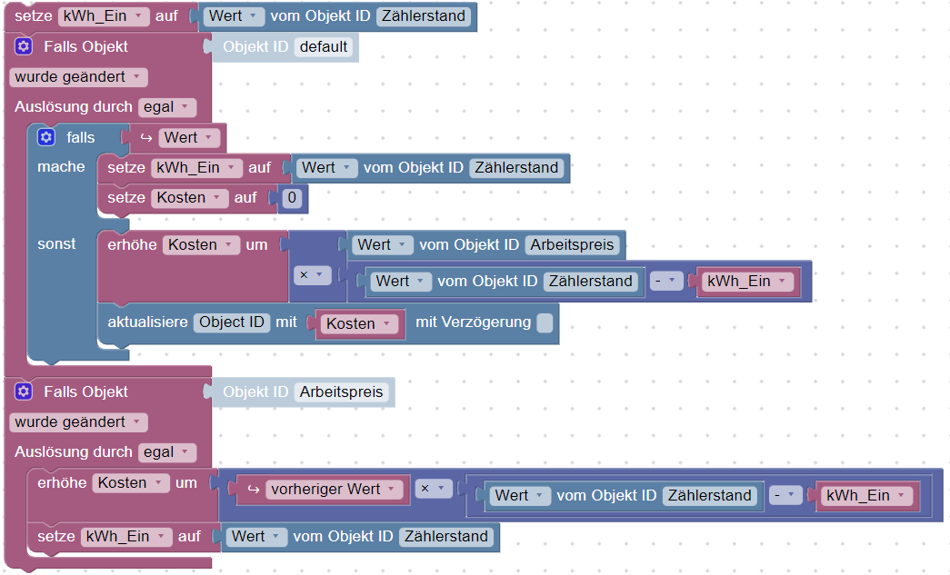

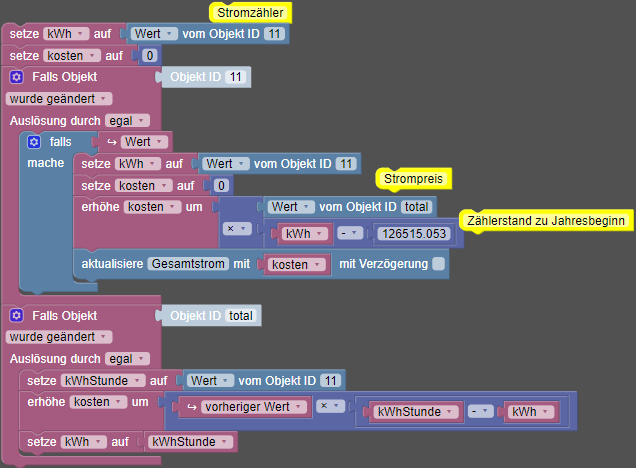

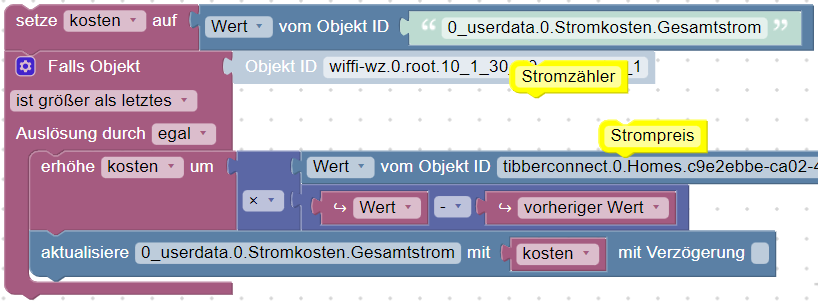

        paul53 @babl last edited by
        @babl sagte: jede Stunde neuer Strompreis
        In einem Datenpunkt ("total")? Dann triggere zusätzlich auf diesen Datenpunkt und führe die Berechnung mit dem neuen Strompreis fort.
          babl @paul53 last edited by
          @paul53 danke dir, manchmal sieht man den wald vor lauter bäumen nicht, und wäre so einfach.
            paul53 @babl last edited by paul53
            @babl sagte: wäre so einfach.
            Vorschlag:

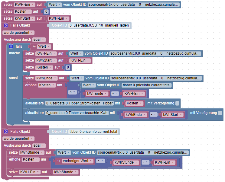

              @paul53 da war ich wohl wieder zu selbstsicher, mit dem wäre so einfach, habs selbst leider nicht hinbekommen, habe nun dein script nachgebaut, aber hier habe ich ein problem wenn es über die stunde springt, dann rechnet da irgendwas falsch. bin aber auch noch nicht dahintergekommen wie und was, dein script habe ich zum größten teil kapiert, bis auf das erhöhe, warum?
              wenn du vielleicht so nett wärst und mein script mal testest, und mir dann sagst wo hier der fehler liegen würde. vielleicht komme ich dann dahinter, ich weiß es nämlich nicht. im 2. teil des triggers werden aber die reichtigen werte (stunde vorher) genommen, entweder habe ich hier komplett was falsches zusammengerechnet. ich kopiers dir mal hier ganz rein.
                <variables>
                  <variable id="~bv5l}lJAJ*QvjiCf8}D">KWH-Ein</variable>
                  <variable id="7f!Gru7lC=%kpN^~{Q,9">Kosten_letzte_Stunde</variable>
                  <variable id="mF/M_`BC;9tQ27;~)Kbi">Kosten</variable>
                  <variable id="XF(B8MHPNA|eIDK(5LE4">verbrauch_kwh</variable>
                </variables>
                <block type="variables_set" id="f(Impw@FbLMot:4tHn9)" x="63" y="88">
                  <field name="VAR" id="~bv5l}lJAJ*QvjiCf8}D">KWH-Ein</field>
                    <block type="get_value" id="%zwH}7swA`wsSE_xpl!+">
                    <block type="variables_set" id="8QjP{,ABWGo{?@kz]]h/">
                      <field name="VAR" id="7f!Gru7lC=%kpN^~{Q,9">Kosten_letzte_Stunde</field>
                        <block type="math_number" id="krcx/{eaKV3ruP!2S.-m">
                          <field name="NUM">0</field>
                        <block type="on_ext" id="I|k$!JS[Z/E3JHtWDT_w">
                          <value name="OID0">
                            <shadow type="field_oid" id="+bCQzw0[Z0*;H;%:CHoL">
                            <block type="controls_if" id="G1EVoPhC%xx|%num]%Uz">
                                <block type="on_source" id=",XiBVQbvl@]c[k9hE72P">
                                <block type="variables_set" id="{w-Wf*y?0BX-i]qsCny?">
                                    <block type="get_value" id="VP$b-Gc*I#~TDnHt`y9N">
                                    <block type="variables_set" id="L/}|ZJ){q4cQK`H7bI9M">
                                      <field name="VAR" id="mF/M_`BC;9tQ27;~)Kbi">Kosten</field>
                                        <block type="math_number" id="w,=2S;vWAQ]y(r3N#JvI">
                              <statement name="ELSE">
                                <block type="variables_set" id="ODF|]j6EfjBFxJUXDLYh">
                                    <block type="math_arithmetic" id="1-g856BSw%8`7bV5y^YX" inline="false">
                                        <shadow type="math_number" id=",YmSizo08~k2Kdu]nm_I">
                                        <block type="get_value" id="L2N[9lo,YwlVz;rraw4f">
                                          <field name="OID">tibber.0.priceInfo.current.total</field>
                                        <shadow type="math_number" id="J)vkcIKw#*]=8%=zSDVj">
                                        <block type="math_arithmetic" id="w%E~OkTN(e@o9+iVwvY0">
                                            <shadow type="math_number" id=".Yu#^d7D,*$t_XzR/sDW">
                                            <block type="get_value" id="z3JeZ:FG1y3Nwn[8KTvA">
                                            <shadow type="math_number" id=")yXjkl:.bV=bb2%|0N0;">
                                            <block type="variables_get" id="oJ6Yk,`3j%%Wz,379+M/">
                                    <block type="variables_set" id="^pPLl)OylG!.KRJ=AR3,">
                                      <field name="VAR" id="XF(B8MHPNA|eIDK(5LE4">verbrauch_kwh</field>
                                        <block type="math_arithmetic" id="Kx@ha8z,xaB7;:b~r@}j">
                                            <block type="get_value" id="scW%J4Z(hI2W@DY(dY-C">
                                            <block type="variables_get" id="T?/SP|*Y_#Wik.P76)FY">
                                        <block type="update" id="EGM}$Q:?(5ru_6[n~i0k">
                                          <field name="OID">0_userdata.0.Tibber.Stromkosten_Tibber</field>
                                            <block type="math_arithmetic" id="R}e_S)A_6A5Ecctjzx(w">
                                              <field name="OP">ADD</field>
                                                <shadow type="math_number" id="0qv0ozo-bUpx5uhvhE^w">
                                                <block type="variables_get" id="=k~m{lCc~%Q6[:mU,amL">
                                                <shadow type="math_number" id="HP3;~AqR=pma7RBIJ^sk">
                                                <block type="variables_get" id="0$jUnP0UA-JD+7S@Q`hS">
                                            <block type="update" id="o#$9,br8MrIrK:y1}|fS">
                                              <field name="OID">0_userdata.0.Tibber.verbrauchte-Kwh</field>
                                                <block type="variables_get" id="`9u~e342nZQ1AmKul^t2">
                            <block type="on_ext" id="xY{E]_r$nK7:GmjKI4HI">
                              <value name="OID0">
                                <shadow type="field_oid" id="jC5AUn]cZ)!dR|zPhbd4">
                                  <field name="oid">tibber.0.priceInfo.current.total</field>
                                <block type="variables_set" id="AHev;Wshm1x4K#iDUch5">
                                    <block type="math_arithmetic" id="dC^+t{P9f+Sx9w;|nk@`">
                                        <shadow type="math_number" id="ukRC~;/{9!0o]i{xymI*">
                                        <block type="on_source" id="qj/d~$DMnCBwc7^UnZz0">
                @babl sagte: bis auf das erhöhe, warum?
                Da sich der Arbeitspreis jede Stunde ändern kann, erhöhen sich die Kosten bei jeder Preisänderung um die Kosten mit dem vorherigen Preis. Die Variable KWH-Ein wird bei jeder Preisänderung nachgezogen. Sie taugt deshalb nicht zur Verbrauchsermittlung.
                 <variables>
                   <variable id="yli#ydUr0RWm~eEx_+qc">kWhStart</variable>
                   <variable id="GcZ0LGBgi2+CQDV+Ml8U">kWhEnde</variable>
                   <variable id="1FxLO6;u5+HXu78D?dr~">kWhStunde</variable>
                 </variables>
                         <block type="variables_set" id="aKBC7~ZF5s-Y4ocrU3]-">
                           <field name="VAR" id="yli#ydUr0RWm~eEx_+qc">kWhStart</field>
                             <block type="variables_get" id="mKs:yvT6pf)(+m*DN@4[">
                               <value name="OID0">
                                         <block type="variables_set" id="??:W/Nd/3Zp*@AhV=%$0">
                                             <block type="variables_get" id="FPOd?Q-Ead?/U)muJonY">
                                     <block type="variables_set" id="H-OWOCnVehtKG^6qiq@3">
                                       <field name="VAR" id="GcZ0LGBgi2+CQDV+Ml8U">kWhEnde</field>
                                         <block type="math_change" id="[15V=b-1%miyl`w}tky0">
                                           <value name="DELTA">
                                             <shadow type="math_number" id="8Sn,@`@iT_M2gG|:phv)">
                                                     <block type="variables_get" id="o)Vcy_OR-bIC6+Loi0X4">
                                                         <shadow type="math_number" id="^.zS_dkuOK=azX[+q?eY">
                                                         <block type="variables_get" id="mQyiC#;hhvZ[`w@?asm_">
                                   <value name="OID0">
                                     <block type="variables_set" id=")cis05nu?2tVd%5.qDGf">
                                       <field name="VAR" id="1FxLO6;u5+HXu78D?dr~">kWhStunde</field>
                                         <block type="get_value" id="nvt1|ycu|YVOZn^#QO]w">
                                         <block type="math_change" id="@e1vcrk3i[E#VpJ)R1Hc">
                                             <shadow type="math_number" id=",NINoZ;(8H(uZp/4U=Q~">
                                                   <field name="ATTR">oldState.val</field>
                                                 <block type="math_arithmetic" id="4,Qb4`;adLZ?y?[yP3uT">
                                                     <shadow type="math_number" id="eXhLomaNY*[fDJ|pMO8u">
                                                     <block type="variables_get" id="c$SF*W,GMxORc|`Vu._b">
                                                     <block type="variables_get" id="+2sd7tZ5/XyOM%R*jOtI">
                                             <block type="variables_set" id="IMz-bO[CwqJ)(W1^7CQ4">
                                                 <block type="variables_get" id="N`J{8y)MP?U#!R]a6t]l">
                 <block type="on_ext" id="{S+ieK;*:-7*^WRqLx.e" x="115" y="972">
                   <value name="OID0">
                     <shadow type="field_oid" id=".FpvT~gI9q1M^BUf}]wH">
                       <field name="oid">0_userdata.0.Tibber.verbrauchte-Kwh</field>
                     <block type="update" id=":opV82uV:D8*8kDt$0xv">
                       <field name="OID">0_userdata.0.Tibber.verbrauchte_Kwh_gesamt</field>
                       <field name="DELAY_MS">2</field>
                         <block type="math_arithmetic" id="*q+s@hq[DePBP3B^|V4K">
                             <shadow type="math_number" id="[:VaP^P^EmQVkY}1Sva%">
                             <block type="get_value" id="zgppA70QM!W@A.{/]Kix">
                             <block type="get_value" id="2FN_Orib60ub],,DZS+H">
                 <block type="on_ext" id="tBmG-/JKxX_*w4KdWDbh" x="88" y="1238">
                   <value name="OID0">
                     <shadow type="field_oid" id=")q6~lL^JKZdRQ;HXIV0~">
                       <field name="oid">0_userdata.0.Tibber.verbrauchte_Kwh_gesamt</field>
                     <block type="update" id="xA*D=9/sy.zOp{3EasuY">
                       <field name="OID">0_userdata.0.Tibber.Stromkosten_Tibber_Gesamt</field>
                         <block type="math_arithmetic" id="H(|HOjm#Jd_fG9sqK|_R">
                             <block type="get_value" id="lHbCy=:L?XI-1M]_j$8Y">
                             <block type="get_value" id="z|/9gkc2z@zI}cj8$=bL">
                         <block type="update" id="-HNLF,(twL$fMSn@]-eN">
                           <field name="OID">0_userdata.0.Tibber.Stromkosten_Festpreis</field>
                             <block type="math_arithmetic" id="E/6~-7Eb]ccHKE[|6wNB">
                                 <block type="get_value" id="YDMlssEP$|C9#H{1m|?w">
                                 <block type="get_value" id="wtrjOCDXo+7vhl=ktZpr">
                                   <field name="OID">0_userdata.0.Tibber.Strompreis_Festpreis</field>
                             <block type="update" id="VkHBz-t+mU7.d{8W+G|G">
                               <field name="OID">0_userdata.0.Tibber.Stromkosten_Festpreis_gesamt</field>
                                 <block type="math_arithmetic" id="RB`(yw-{r5uiL:a*0|GY">
                                     <block type="get_value" id="kzl5nM?F1L1kfskZ`g9p">
                                     <block type="get_value" id="d9bWX@W,,G7`T[x,}EX/">
                                 <block type="update" id="6:~X:]aqJoY1qRnzlWMX">
                                   <field name="OID">0_userdata.0.Tibber.Ersparnis</field>
                                     <block type="math_arithmetic" id="8}tP5Pmz:+#H.=Xfuv#r">
                                         <block type="get_value" id="{PB|VZ+FG6!Q3%MYx)UM">
                                         <block type="get_value" id=";hm`/`LUvZ|8mA,YrR({">

                  @paul53 ich bin immer wieder erstaunt, was alles machbar ist, wenn man nur weiß wie, aber leider kapiere ich dein blockly nun gar nicht mehr, ich versuche es mal hier zu entschlüsseln.
                  1. trigger
                    ok die variablen vor dem 1. trigger sind mir klar,
                    dann kommt der trigger, auch klar
                    logic block mit dem wert des triggers ist entweder true oder false, richtig?
                    variable kwh ein auf den wert vom zähler, ist klar
                    variable kwh ein ist zugleich variable kwstart, ist mir klar
                    variable kosten auf 0 setzen, warum?
                    logicblock sonst
                    variable kwhende ist der zähler beim stopp ist klar
                    erhöhe kosten ist mir nun auch klar
                    die beiden aktualisieren blöcke sind mir auch klar,
                  2. trigger
                  hier bin ich planlos was da gemacht wird und wie man da überhaupt draufkommen kann.
                    @babl sagte: logic block mit dem wert des triggers ist entweder true oder false, richtig?
                    Richtig.
                    @babl sagte in Gelöst: dynamische strompreise berechnen:
                    Weil sie noch die Kosten des vorherigen Durchlaufs enthält.
                    was da gemacht wird
                    Bei Preisänderung wird getriggert. Nun werden die Kosten um die Kosten mit dem letzten Preis seit vorheriger Preisänderung bzw. seit Start (bei erster Preisänderung) erhöht. Der Zählerstand wird in Variable KWH-Ein für die nächste Kostenermittlung (Preisänderung oder Ende) gemerkt.

                        @paul53 sagte in Gelöst: dynamische strompreise berechnen:
                        Hallo Paul,
                        da ich auch zu tibber wechselte, habe mir dein Script für meinen Zweck mal angepasst, jedoch bin ich mir nicht ganz sicher ob das so richtig ist oder einen Denkfehler habe.
                        Könntest du bitte mal drüber schauen.
                        In meinem Fall,
                        • Stromzähler
                        • Stromzählerstand zu Jahresbeginn
                        • dynamischer Strompreis
                        für den aktuellen Monat Januar hab ich noch einen konstanten Strompreis(Strompreisberechnung stimmt soweit bis jetzt),
                        welcher ab Februar erst auf dynamisch wechselt.

                          paul53 @crunchip last edited by paul53
                          @crunchip
                          "Gesamtkosten" soll die Kosten seit Jahresanfang enthalten?
                          Tibber liefert im Januar den aktuellen (konstanten) Preis?
                          Der Zähler-DP "11" liefert kWh?
                          Dann sollte es so ausreichen:
                          Der Wert für "Gesamtstrom" muss nur einmal vor Skriptstart unter Berücksichtigung des Zählerstandes zu Jahresanfang initialisiert werden, was ja mit Deinem Skript bereits erfolgte. Im weiteren Verlauf bei schwankenden Preisen darf der Anfangszählerstand keine Rolle mehr spielen.
                          Soll zu Jahresanfang wieder von vorn begonnen werden, müssen per Zeitplan kosten und "Gesamtstrom" auf 0 zurück gesetzt werden.
                            ja kommt vom wiffi-wz(ist noch ein Ferraris)
                            wäre dann ja erst für`s kommende Jahr wieder wichtig, hoffe bis dahin kommt sourceanalytics mit dynamischen Preisen klar
                              @crunchip sagte: im ersten Monat bleibt er noch konstant, ab dem zweiten wird auf dynamisch umgestellt
                              Ist der Preis in €/kWh oder in ct/kWh? Bei "aktualisiere Gesamtstrom" sollte entsprechend gerundet werden.
