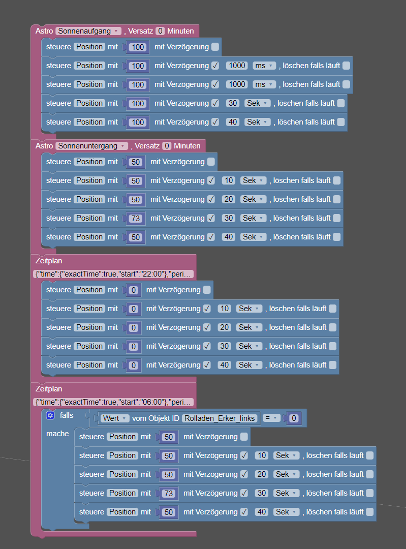

      ich habe im Wohnzimmer fünf Rollläden, die ich automatisiert fahren lasse:
      Nachts komplett runter, Sonnenuntergang halb zu, morgens voll auf. Das geht auch soweit. Da alle im Parallelbetrieb ordentlich Geräusche von sich geben, habe ich sie nacheinander fahren lassen. Allerdings sind das nur einfache Verzögerungen. Jetzt kann es sein das ein Rollo zu gefahren ist, ich 3 Sekunden Pause habe bis der nächste fährt usw.
      Ganz nett fände ich es allerdings, wenn das zweite losfährt, wenn der erste die Endlage erreicht hat usw.
      Wie würde sich das mit Blockly abbilden lassen ohne extra dafür eine Variable erstellen zu müssen?
      Am einfachsten wäre eine Schleife die stoppt, wenn eine Bedingung erreicht ist, allerdings habe ich da nichts passendes gefunden.

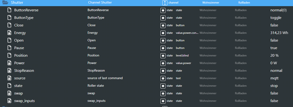

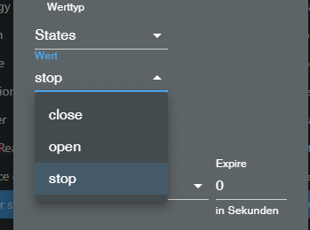

              Gibt es bei den Shellys nicht den DP "Roller state", der auf "stop" wechselt, wenn die Bewegung beendet ist?
              • crunchip
                crunchip Forum Testing Most Active @paul53 last edited by crunchip
                @paul53 shelly2.5, ja
                d8847a39-4103-4933-bce3-51351e47ce2c-image.pngae8cade1-2944-48cb-b114-862954864f93-image.png
                  paul53 @crunchip last edited by paul53
                  @crunchip sagte: shelly2.5, ja
                  Dann kann man auf diesen DP triggern, um die Bewegung des nächsten Rollos zu starten.

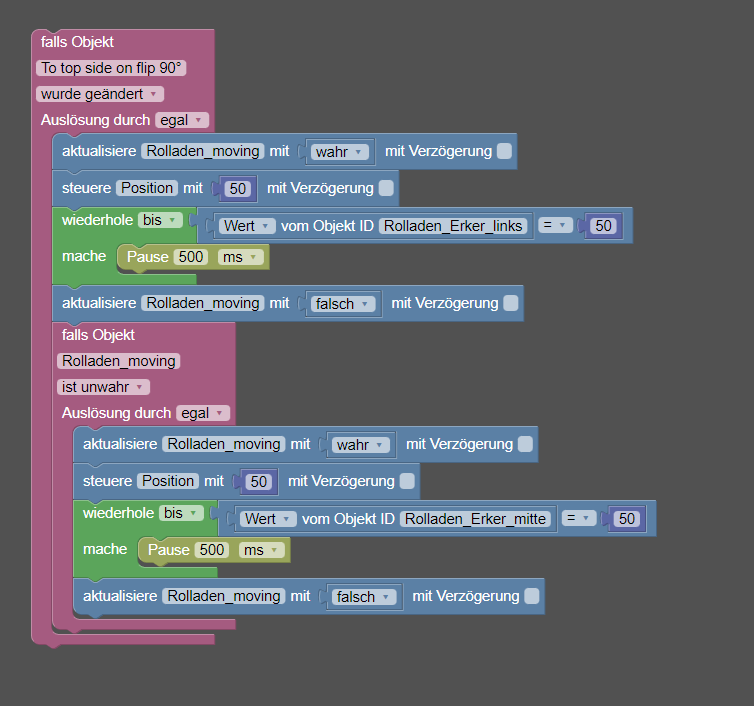

                    Ich habe mir diese Lösung einfallen lassen, allerdings funktioniert sie nicht, ich verstehe aber auch nicht warum.
                    Vielleicht kann mir einer helfen:
                    Ich habe eine Variable erstellt: Rolladen_moving (steht erstmal als FALSE). Dann kommt mein Trigger mit der Uhrzeit und sagt: Variable auf TRUE, steuere den Motor an, gehe in eine Schleife bis der Rolladen seine Position erreicht hat. Setze die Variable wieder auf FALSE. Und der nächste Trigger reagiert jetzt auf eine Änderung der Variable, wenn diese wieder FALSE ist.
                    Aber leider funktioniert das nicht, anscheinend schluckt die Schleife nicht die Bedingung. Nach meinem Verständnis müsste die Schleife doch solange zumachen, bis der Rollo auf seiner Position ist und erst danach den weiteren Block abarbeiten.
                    PS: Das Beispiel von paul53 habe ich nicht durchblickt 🤕
                    Codierknecht paul53 2 Replies Last reply Reply Quote 0

                      Trigger in Trigger - NoGo!
                      • G
                        gintonik @Codierknecht last edited by
                        @codierknecht
                        Hast recht, hab mir gerade den ioBroker abgeschossen!
                        • Codierknecht
                          Codierknecht Developer Most Active @gintonik last edited by
                          @gintonik
                          Lass den inneren Trigger weg - Du steuerst die ja eh nacheinander.
                            paul53 @gintonik last edited by paul53
                            @gintonik sagte: Das Beispiel von paul53 habe ich nicht durchblickt

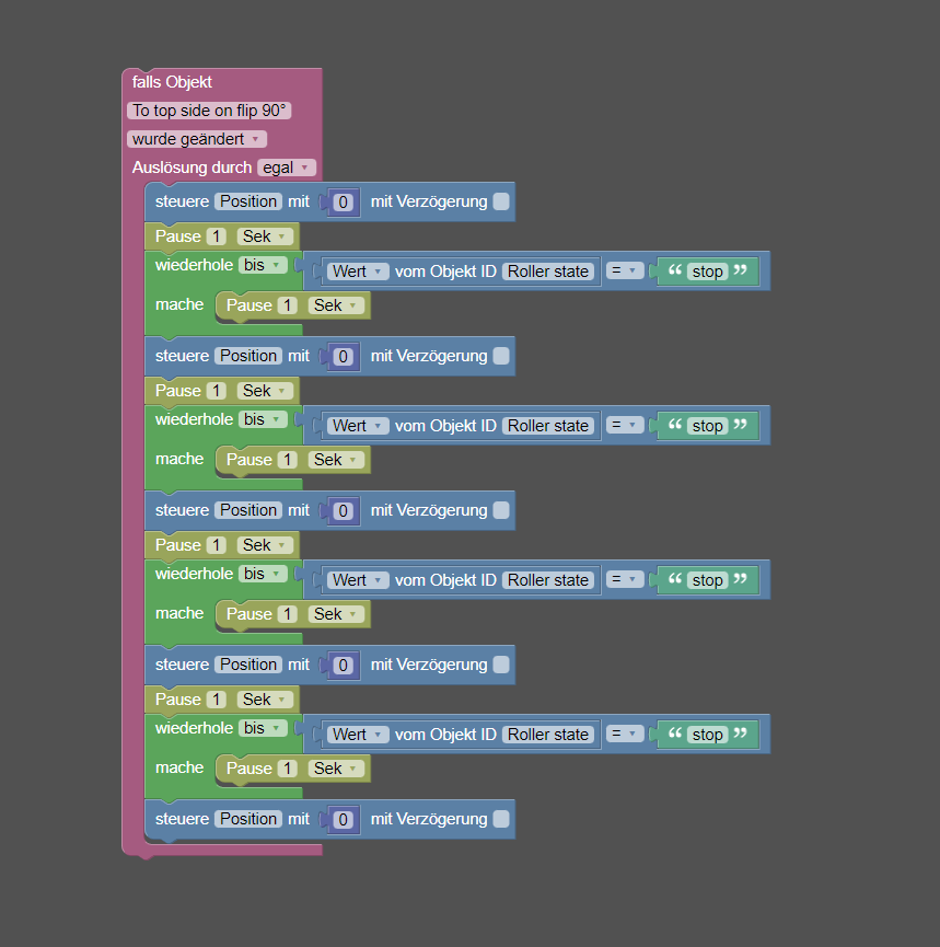

                            • Zu den Astro- bzw. Uhrzeiten wird nur das erste Rollo gestartet und Variablen auf die Positionen gesetzt.
                            • Im ersten Trigger auf "Roller state" des ersten Rollos wird reagiert auf Wechsel von "open" bzw. "close" zu "stop" und das zweite Rollo gestartet.
                            • Im zweiten Trigger auf "Roller state" des zweiten Rollos wird reagiert auf Wechsel von "open" bzw. "close" zu "stop" und das dritte Rollo gestartet.
                            • usw.

                              Ich habe es hinbekommen:
                              Jetzt fahren sie immer nacheinander, sobald der Vorgänger seine Endposition erreicht hat.
                                Homoran Global Moderator Administrators @gintonik last edited by
                                @gintonik sagte in Rollladen nacheinander fahren lassen (shelly):
                                eher nicht!
                                wiederhole bis feuert im Millisekundentakt den nachfolgenden Befehl.
                                  @homoran sagte: wiederhole bis feuert im Millisekundentakt den nachfolgenden Befehl.
                                  Nicht, wenn eine Pause enthalten ist.
                                    @paul53 Danke!
                                    wieder dazugelernt!
