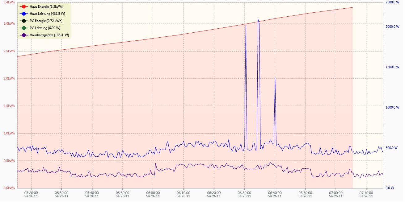

                            Ich hänge mich hier mal dran, weil hier ein Phänomen auftritt, das ich mir nicht erklären kann und evtl.auch mit Genauigkeit zu tun haben könnte.
                            Folgendes Szenario:
                            1.) Digitaler Einweg-Stromzähler wird mit Hichi IR-Lesekopf via WLAN ausgelesen und gemonitored.
                            2.) Div. Shelly Plug S und Shelly Plug (ohne S) an div. Haushaltsgeräten (TV, PCs, Stromverbrauch Ölheizung, Spülmaschine, Wäschetrockner, Kühlschrank, etc.).Was nicht überwacht wird, ist m.E. nur Kleinkram
                            3.) Ich monitore alles mittels history-Adapter, sourcanalytics und eCharts:
                            Hinweis zum Screenshot: Ich habe den extra morgens gemacht, wo strommäßig noch nicht viel im Haus läuft, außer dem üblichen Grundrauschen von Steckernetzteilen, Standby-Geräten, Router, usw.
                            Die kurzen Peaks in der blauen Kurve (Haus-Leistung) kommen von der Kaffemaschine, die ich nicht mit einem Shelly monitore und deshalb nicht in der violetten Kurve (Haushaltsgeräte) auftreten.
                            Was ich mir nicht erklären kann, ist eine fast konstante Abweichung von ca. 200 W zwischen Stromzähler <--> Haushaltsgeräten über den ganzen Tag.
                            Ich habe schon einiges probiert, um dem Problem auf die Schliche zu kommen: Sicherungen bei einzelnen Stromkreisen ausgeschaltet, sämtliche Räume mehrfach abgelaufen, um zu sehen, ob ich evtl. einen Stromfresser übersehen habe - nix, die Differnz bleibt nahezu konstant.
                            Der Hichi-Lesekopf liest die Daten ja digital direkt aus dem Zähler aus, dessen Daten sollten also m.E. korrekt sein.
                            Den Shelly Plug S wurde in einer der letzten ct auch eine recht gute Genauigkeit attestiert, wo könnte also die Differenz verursacht werden?
                            Das Komische daran ist m.E. die fast konstante Differenz, also das beide Kurven annähernd parallel verlaufen, aber um ca. 200 W versetzt.
                            Falls ich also wirklich ein Gerät übersehen haben sollte, müsste das demnach rund um die Uhr laufen und mir eigentlich bekannt sein ???
                            Hat jemand von Euch evtl. noch 'ne Idee, Tipp, Ratschlag?

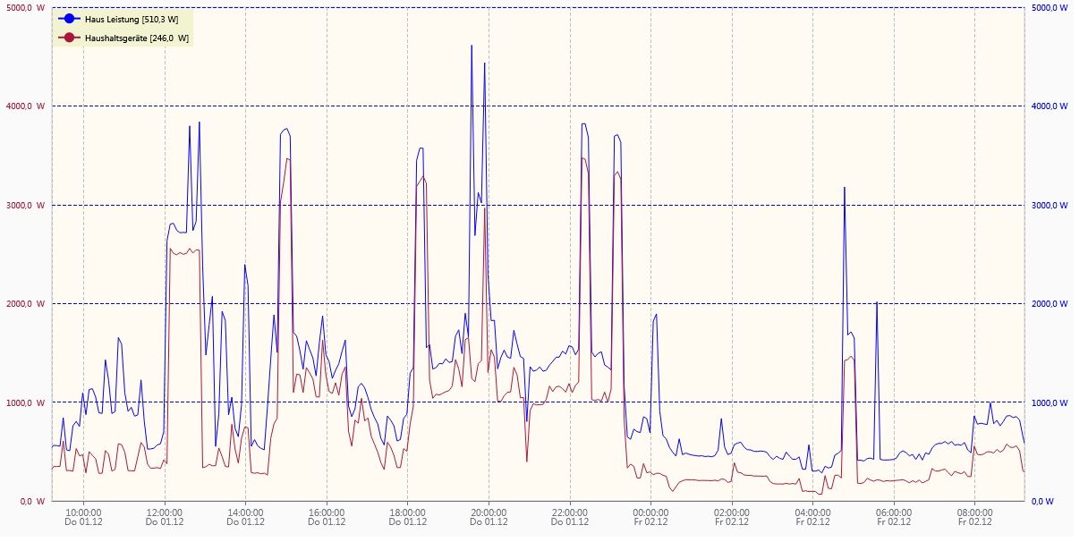

                                  Dieter_P @joergeli last edited by
                                  @joergeli
                                  der wirklich sehr parallele Verlauf ab 6:50h wundert mich auch und da würde ich kaum mehrere Geräte vermuten. Womit erzeugst Du die Diagramme? In Flot ist mir das auf der Ordninate auch schon passiert, wenn die Konfiguration nicht sauber war, dass die Bezeichnung einfach angezeigt wurde aber 1 Verlauf dazu nicht passte/verschoben war. Da mal geprüft bzw direkt die Werte angesehen die im History/in der Datenbank stehen?
                                  joergeli 1 Reply Last reply Reply Quote 0
                                  • joergeli
                                    joergeli @Dieter_P last edited by
                                    @dieter_p
                                    Interessanter Ansatz ....
                                    Die Daten vom Stromzähler kommen direkt vom Hichi-Lesekopf über den Sonoff-Adapter, werden mit dem history-Adapter geloggt und dann mit eCharts visualisiert. Die history-Verlaufsdaten stimmen auch mit dem Diagramm überein.
                                    Die Daten der Haushaltsgeräte kommen vom Shelly-Adapter. Die momentanen Leistungen der einzelnen Geräte summiere ich mit einem JavaScript auf und schreibe die Summe in einen Datenpunkt. Dieser Datenpunkt wird dann vom history-Adapter gelogged und mit eCharts dargestellt. ( .... und nein, ich habe in meinem JavaScript kein Gerät vergessen, gerade noch mal alles überprüft. 😊 )
                                    Ich habe gerade eben noch mal ein eChart erstellt, wo ich nur diese beiden Kurven mit jeweils eigener Y-Achse anzeigen lasse:
                                    .... gleiches Ergebnis.
                                    Hmmm..., während ich so grübele, fällt mir noch mein IT-Geraffel ein, was rund um die Uhr läuft und nicht gelogged wird.
                                    Ich hab's jetzt mal "großzügig" überschlagen was das so verbraucht:
                                    4 Stck. RaspberryPi ( 4x6W = 24 W)
                                    4 Stck. Accesspoints ( 4 x10W = 40W) (es sind als Accesspoints umfunktionierte alte Router, die auch jeweils einen 4fach Switch enthalten)
                                    1 Stck Fritzbox ( 1x10W)
                                    3 Stck 8fach-Switche ( 3x3W = 9W)
                                    1 Stck Synology NAS DS216 (1x10W=10W)
                                    Macht summasumarum 93W.
                                    Ich weiß nicht, ob ich mit meinen Schätzungen richtig liege, aber das würde evtl. den konstanten Abstand zwischen Stromzähler-Kurve und Haushaltsgeräte-Kurve teilweise erklären, weil die IT ja nicht mitgelogged wird.
                                    Wenn dann noch das restliche Kleinkram dazu kommt, welches auch eigene Basteleien mit WEMOS, NodeMCUs und Arduinos ( u.a. 4 Wortuhren mit LED-Stripes) enthält und ebenfalls nicht gelogged wird, aber ebenfalls rund um die Uhr läuft, nähert sich die Haushaltsgeräte-Kurve wahrscheinlich nahe an die Zähler-Kurve an ?
                                    Was meinst Du, könnte das in etwa mit meinen Schätzungen hinkommen?
                                    Mit diesen Überlegungen stimmt das Chart evtl. doch?

                                        BananaJoe Most Active @joergeli last edited by
                                        @joergeli sagte in genauer stromzähler:

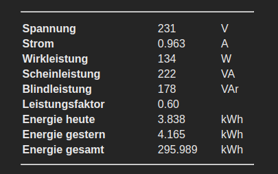

                                        Naja, Dank meiner Strommessdosen messe ich zum Beispiel auch diverse Dinge "doppelt". Zum Beispiel messe ich meinen Datenschrank inklusive USV. Aber auch die beiden Server da drin jeweils einzeln, den PoE Switch, die normalen Switche und die FritzBoxen. Bei Summenbildung müsste ich das beachten.
                                        Dann gäbe es noch etwas wie Scheinleistung, Wirkleistung und Blindleistung. Eine "Glühbirne", also die Glas-Vakuum-Kugel mit einem Metallischen Pfaden der zum glühen gebracht wird, mit 100W verbraucht auch ziemlich genau 100W und hat eine Wirkleistung = Scheinleistung = Blindleistung von 100W, der Leistungsfaktor liegt bei 1
                                        Schaue ich mir meine Kühlbox mal gerade an, so ist die Wirkleistung 4W, die Scheinleistung 22VA, der Leistungsfaktor 0,11
                                        Dein Stromzähler erzählt dir nur was netto verbraucht wird / wurde. Das muss also ggf. nichts mit dem zu tun haben was tatsächlich gerade an Leistung verbraten wird. Natürlich zählt am Ende was der Stromzähler sagt, ich Stelle nur in Frage ob man das so vergleichen kann. Ich nutze hinter dem Stromzähler einen Shelly 3EM, der zählt nicht nur sondern zeigt mir wie die Plugs auch an was gerade Live an Leistung genutzt wird, ebenfalls mit Leistungsfaktor etc.
                                        Worauf ich hinaus will ist ob du da überhaupt richtig vergleichen kannst. Aus dem Diagramm kann ich es nicht erkennen, ich vermute zu meiner Theorie würde passen wenn der Stromzähler derjenige ist der 200W weniger hat?

                                          • joergeli
                                            joergeli @BananaJoe last edited by
                                            @bananajoe sagte in genauer stromzähler:
                                            Darüber habe ich auch schon nachgedacht, ob man das überhaupt korrekt vergleichen kann, bzgl. Schein-, Wirkleistung, etc.
                                            Ich kann über den Hichi-Lesekopf nur die Daten abgreifen, die der Zähler digital liefert, also Zählerstand und momentane Leistung.
                                            Die Shellys sollten allerdings bei rein ohmschen Lasten recht genau messen, bei Waschmaschine & co. bin ich mir mangels Meß-Equipment nicht sicher.
                                            Allerdings hast Du recht, eigentlich sollte dann eigentlich der Stromzähler weniger anzeigen.
                                            Das ganze ist wohl auch mehr eine akademische Frage, denn letztlich geht's ja nur darum was an den Versorger zu zahlen ist - und das bestimmt nun mals der Zähler.
