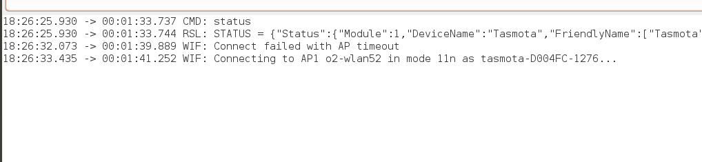

            @1topf Wenn ich probiere über 192.168.4.1 rein zu gehen, komme ich auch nicht weiter, egal von wo aus. Dann bricht nach ner kurzen Weile die Verbindung ab, nachdem ich versucht habe die Config rüber zu schieben.
            Also, meine, sobald angestossen wird, dass der ESP32 sich ins lokale Netz ein zu klinken.
            Als AP kann ich den ESP problemlos ansprechen.
            Versuche es aktuell über Terminal von Arduino, um wenigstens etwas feedback zu bekommen
            Dort kann ich die AP Informationen schreiben und die werden auch vom ESP32 bestätigt und da ist auch kein Vertipper. Habe auch alle möglichen "wifi <int>" ausprobiert, das ändert nix
            Der timout wiederholt sich dann endlos
            Wifi Router ist ein alter "o2 Box 6431", den ich seit ewigkeiten einsetze
