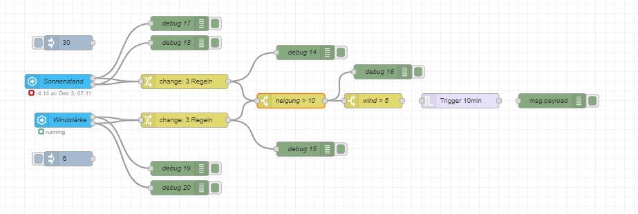

      PV Modul neigung mittels linearantrieb an den azimut der Sonne ausrichten.
      Die Steuerung des Linearantriebes funktioniert schon. Wird über zwei shellys und relais geschaltet. in Home Assistant angelegt. Die neigung des Moduls (abstand linearantrieb) wird über einen ultraschalsensor und einem Esp32 gemessen, ebenfalls in Ha eingepflegt.
      Nun sollte ab einem Azimut von 10Grad (Entität sonnenstand über ein add on) und damit es nicht zu einfach wird, nur bei einem Wind unter 5km/h der antrieb ausfahren bis eine gesamtsumme von 90 Grad entsteht .
      ich bekomme das einfach nicht hin das der funktion node nur loslegt wenn beide bedingungen erfüllt sind.
      Ich hoffe es hat jemand eine idee die mir hilft.

        @hausi1975 Wenn Du es unbedingt in einer function Node machen willst, musst Du beide Werte im Node Kontext der function Node speichern. Wenn Du es ohne function Node machen willst dann über Flow Variablen. Den Kontext brauchst Du in jedem Fall, da Nachrichten aufeinander warten. Wenn Du also Werte aus 2 Nachrichten vergleichen willst musst Du diese in Variablen abspeichern und bei Bedarf auswerten.
          Hausi1975 @mickym last edited by

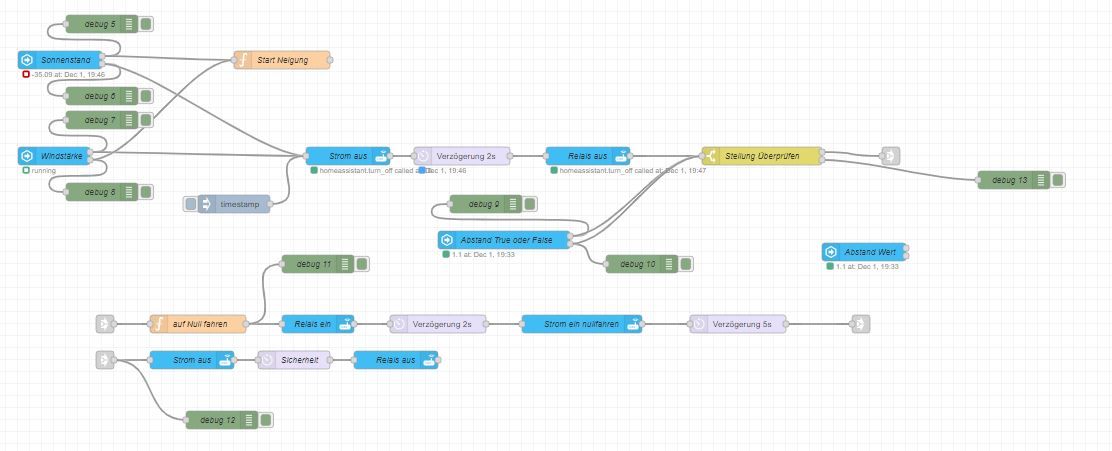

          @mickym hallo habe es gestern mit deinem flow aus dem tread 2 werte vergleichen probiert. Bin gerade noch am tüfteln, wie gesagt anfänger.
          Der wert geht durch bis zum ersten switch. beim zweiten passt in ha noch etwas nicht. werd morgen vormittag weitermachen.
          Screen shot.JPG flows.json
