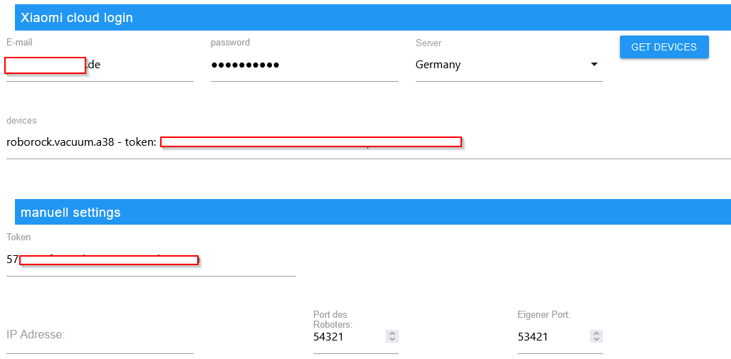

      Hallo Leute,
      versuche gerade meinen neu erworbenen Roborock Q7 in ioB einzubinden. Naxch ein bisschen einlesen, habe ich die mihome App unter iOS eingerichtet und das mihome Plugin im ioB installiert.
      Leider verbindet sich der Roborock nicht. "Verbunden mit Host" und "Lebenszeichen" sind grün. "Verbindung zum Gerät oder Dienst" ist rot.
      Hier das LOG dazu:

        guergen @bergi_37 last edited by
        @bergi_37 IP-Adresse des Saugers eintragen?
          Thomas Braun Most Active @bergi_37 last edited by
          @bergi_37 sagte in Probleme beim EInbinden des Roborock Saugroboters:
          node: v12.22.8
          NodeJS aus der Steinzeit auf was noch lebendiges bringen.
