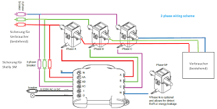

      chrisMUC @1Topf last edited by chrisMUC
      @1topf
      schalten möchte ich damit physisch angeschlossen nichts, nur messen
      Habe ein Schaltbild angehängt, darin ist eine 3 phasige Sicherung eingezeichnet
      Mein Instinkt sagt mir jeden Verbraucher abzusichern auch wenn die Leistung noch so klein ist, schließlich hängt er vor jedem FI und LS. Es wären auch 2A ausreichend für den LS kostet nur das 7 fache des 16A LS. Vielleicht lässt die Elektronik auch keine solchen Kurschlussströme zu. k.A. Sicher ist sicher .und kostet nur 20 Euro
      Codierknecht 1Topf 2 Replies Last reply Reply Quote 0
      • Codierknecht
        Codierknecht Developer Most Active @chrisMUC last edited by
        @chrismuc
        Wenn man da jetzt noch was lesen könnte ... 😉
        • 1Topf
          1Topf @chrisMUC last edited by
          @chrismuc
          Ist ja vorbildlich, daß du alles absichern möchtest. Aber eh der 16er ausgelöst hat, hast du vermutlich nur noch einen zusammengeschmolzenen Plastikhaufen. Nimm doch die oben genannten Sicherungshalter und Schmelzsicherungen.
          • C
            @1topf Das klingt doch nach einer technischen und kostenseitiger Verbesserung des 16A LS, also 3 mal Sicherungshalter und 3mal Schmelzsicherungen mit jeweils z.B. 1A

              @homoran sagte in Shelly 3EM vor FIs in EFH:
              ist die Verdrahtung mit
              @chrismuc sagte in Shelly 3EM vor FIs in EFH:
              1,5 Quadrat oder soll es 2,5 Quadrat
              ein Witz.
              ahem, der 3EM misst den Strom induktiv per Ferrittrafo. Da fliessen ein paar mA. Der TE möchte ausserdem den zusätzlichen Spannungsabgriff per Sicherung absichern. Da fliessen dann noch weniger mA. Ginge also auch mit Klingeldraht. Das ändert nichts an den Anmerkungen zur "Qualifikation", aber die Technik an sich ist nicht abwegig.
                Homoran Global Moderator Administrators @JLeg last edited by
                @jleg sagte in Shelly 3EM vor FIs in EFH:
                ahem
                Gesundheit! :Joy:
                das muss einem ja auch gesagt werden, und dass es hier nur um die Stromversorgung für das Teil geht und nicht um den
                gesamte Stromverbrauch im Haus
                wie er mit direkt messenden Zählern wie z.B. Carlo Gavazzi und Consorten gemessen wird.
                JLeg 1 Reply Last reply Reply Quote 0

                  JLeg @Homoran last edited by
                  das ist weniger die Stromversorgung (aber auch), sondern das Teil möchte gerne mit allen 3 Phasen verbunden werden, um die L1/L2/L3- Spannungen messen, und damit die genaue Leistung rechnen zu können.

                    mcm1957 @JLeg last edited by
                    Vorweg:
                    Die Auslegung der Verkabelung ist Sache eines Elektrikers.
                    1,5 od. 2,5mm2 Drähte direkt an die Hauszuleitung anzuschließen ist nach meinem Wissensstand fahrlässig - zumindest wenn du dein Haus nicht mit 16A od. max 25A abgesichert hast. Jede Leitung muss den Kurzschlussstrom der vorgeschalteten Sicherung aushalten. Die vorgeschaltete Sicherung stellt sicher, dass ein Kurzschluss nicht zu einer thermischen Überlastung und damit zum Brand führt.
                    Eine nachgeschaltete Sicherung stellt nur sicher, dass die Leitung nicht überlastet wird. Die Zuleitung zu einer Sicherung kann daher mit jenem Querschnitt ausgeführt werden, der dem Nennstrom der Sicherung entspricht. - sofern der Kurzschlussstrom ausreicht um die Vorsiherung sicher auszulösen.
                    Bei 1,5mm2 bezweifle ich das sehr. Muss aber ein elektriker - notfalls messtechnisch - beurteilen.
                    Aber warum willst du den 3EM überhaupt VOR dem FI anschließen?
                    Strommesszangen auf der Hauptzuleitung VOR dem FI und nach dem FI 3x6A Automaten normal verschient sollten doch auch OK sein.
                    Und noch was:
                    Ich bezweifle auch, dass die Glasrohsicherungen den entsprechenden Abschaltstrom für den Kurzschlussfall haben. Nicht dass da im Halter mal ein wunderbarar Lichtbogen zündet wenn am Kabel danach (oder im Shelly) ein Kurzschluss auftritt und du 64A Zählersicherungen drinnen hast ...

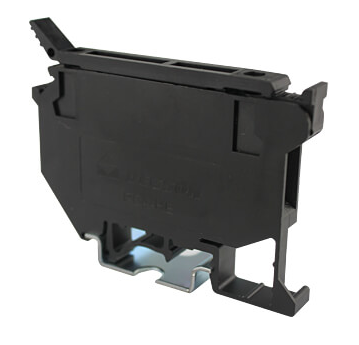

                    • 1Topf
                      @mcm57
                      Es gibt kein "Kabel danach". Es sei denn, man nutzt den 1 Schaltkontakt, aber der würde ja bereits vorm Shelly dementsprechend abgesichert.
                      Wie du schon schreibst, könnte nur im Shelly direkt ein Kurzschluß entstehen. Da sollten kleine Schmelzsicherungen eigentlich auslösen. Das Ding ist ja nur eine Auswerte- und Meßeinheit, da geht keine Last drüber.
                      • mcm1957
                        mcm1957 @1Topf last edited by
                        @1topf
                        Bei einem Phasenschluss ist das NICHT garantiert, da die üblichen Glasrohsicherungen meines Wissens nach nur eine Bemessungsspannung von 250V haben - bei einem Phasenschluss aber bis zu 400V auftreten können.
                        Und ja - typisch würden die Glasrohsicherungen auslösen. Worauf ich nur hinauswollte ist der Fall dass das eben mal nicht passiert. Und da hängt dann auf einmal ein 1,5mm2 Kabel im Kurzschlusstromkreis der nur mehr mit der Haussicherung von 35A oder gar 64A abgesichert ist ...
                        brutzl brutzl...
                        Mesit wird das gutgehen.
                        ABER wir reden hier nicht von wird schon gutgehn sondern von was ist sicher.
                        Ich seh da einen Unterschied.
                        Aber wie schon gesagt:
                        In dem Bereich sollte IMMER der Fachmann ran der ggF auch für Fehleinschätzungen haftet.
                        • 1Topf
                          @mcm57
                          Um es mal kurz zu machen. Schmelzsicherungen würden funktionieren (übervorsichtig nimmt man superflinke), aber es gibt einen entscheidenden Nachteil: wenn 1 auslöst, ist auf den anderen 2 Phasen noch Saft. Ein 3fach-Automat hat dieses Problem nicht. Sicherheitstechnisch ist letzteres natürlich die bessere Lösung. Aber falls der Shelly da schon brennt, ist das dann auch egal. Also Shelly mit CO2-Löschanlage verbinden. 😂
