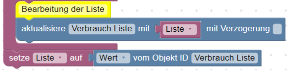

        Verwende dafür einen Datenpunkt vom Typ "array" und speichere die Liste bei jeder Änderung der Liste im DP (Block "aktualisiere").

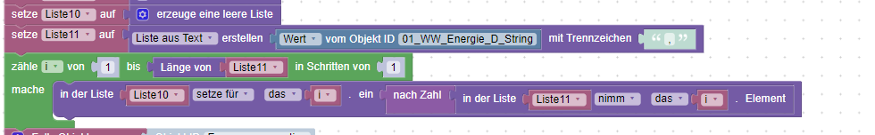

          Als Alternative habe ich noch das Ein- bzw. Auslesen als String probiert, was zumindest im Test funktioniert hat.

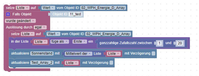

                      jetzt ist leider doch noch ein Punkt hochgekommen ...

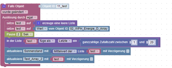

                      Mit den Testscript habe ich einfach das anhängen geprüft. Das klappt soweit, allerdings wird die Liste immer länger und das Neueinlesen von 02_WPH_Energie_D_Array setzt die Liste bzw. das Test_Array_2 nicht zurück ..
                      [4.11,4.61,6.25,12.7,9.86,5.55,6.17,5.8,5.88,6.59,9.7,10.3,7.41,5.82,6.21,5.72,8.71,10.6,11.8,11.4,12.1,11.9,12.2,11.5,9.41,12.5,9.47,10.5,13,19.3,17,14,6,1,13,5,9,16]
                      Die leere Liste habe ich nur nochmal als Check reingenommen, 02_WPH_Energie_D_Array bleibt unverändert. Stehe irgendwie auf den Schlauch ...

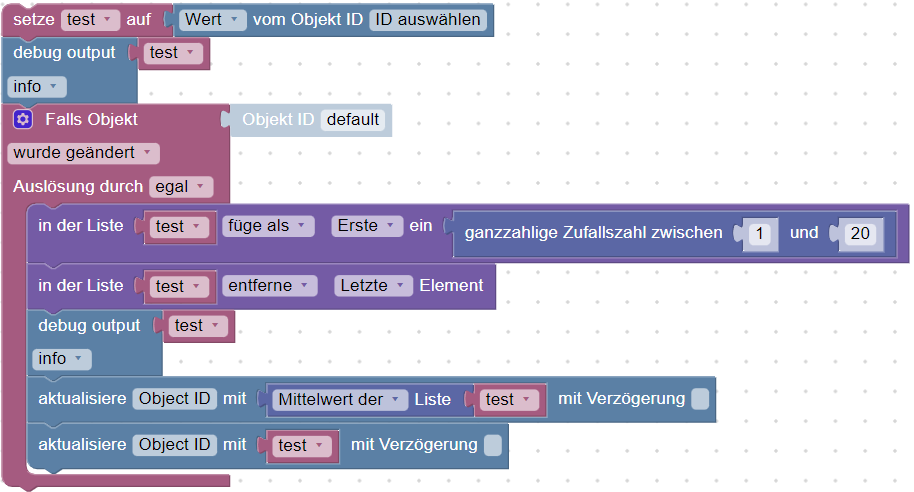

                        paul53 @Smartuser_1 last edited by paul53
                        @smartuser_1 sagte: gleitenden Mittelwert

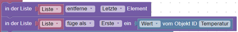

                        Version, bei der der neueste Wert vorn eingefügt wird (liest sich besser im Tab "Objekte"):
                        Schieberegister mit hinten anhängen und vorn löschen:
                        "entferne" bietet der "nimm"-Block.
                          Smartuser_1 @paul53 last edited by
                          die Einfügestelle liest sich auf jeden Fall so besser, das habe ich allerdings noch nicht geändert.

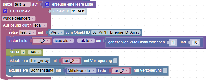

                          Wenn ich das Array "02_WPH_Energie_D_Array" neu initialisiere und dann das Script starte, wird das Test _Array_2 richtig ausgegeben. Jetzt schalte ich immer nur noch den Trigger. Dann kommt mit jeder Scgaltung beim Test_Array_2 eine neue Zahl zwischen 1-20 dazu, er müsste aber jedes Mal wieder auf 02_WPH_Energie_D_Array zurückgreifen, die Liste test überschreiben und nur eine neue Zahl angehängt haben. Verstehe ich nicht.
                          Im Log kommt noch diese Meldung als Warn:
                          • at Object.<anonymous> (script.js.1_Test_Array2:26:3)
                          • at setState (/opt/iobroker/node_modules/iobroker.javascript/lib/sandbox.js:1439:20)
                          • You are assigning a number to the state "0_userdata.0.Test_Array_2" which expects a array. Please fix your code to use a array or change the state type to number. This warning might become an error in future versions.
                            @smartuser_1 sagte: Dann kommt mit jeder Scgaltung beim Test_Array_2 eine neue Zahl zwischen 1-20 dazu
                            Nein, bei jedem Trigger wird das ursprüngliche Array neu eingelesen. Dadurch kommt immer nur eine Zahl zum ursprünglichen Array hinzu.
                            Lies das Array bei Skriptstart in die Variable ein:

                              Kann es aber sein, daß die Länge des Arrays eine Rolle spielt und nicht verändert werden darf? Sobald ich das Einlesen wieder in die Schleife nehme und das zugefügte Element nicht entferne, wird die Liste länger und länger .... Also auch das ursprüngliche Einlesen klappt da nicht ???
                                @smartuser_1 sagte: Sobald ich das Einlesen wieder in die Schleife nehme
                                Welches Array wird im Trigger eingelesen? Wenn "Test_Array_2" eingelesen wird, ist klar, dass es immer länger wird (ohne "Entfernen").

                                  das Ursprüngliche. Da ich aber das Original immer neu einlese, verstehe ich den Effekt nicht.
                                  Sobald ich ein Entfernen nach der Aktualisierung Test Array 2 einbaue, wird die Liste immer schön aktualisiert.

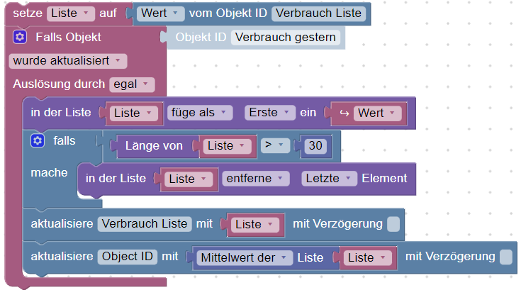

                                  Die konstante Länge 30 hat sich erst nach 30 Tagen eingestellt, für den Fall "Einlernen" zählt die Liste aber erst langsam hoch und erst bei größer 30 setzt dann das "Entfernen" ein
                                    @smartuser_1 sagte: für den Fall "Einlernen" zählt die Liste aber erst langsam hoch und erst bei größer 30 setzt dann das "Entfernen" ein
                                    Dann mache es so:

                                      Ja, so ist es im ursprünglichen Script auch umgesetzt.
                                      Ich habe ich jetzt die Array Vorgehensweise zur "Neustartsicherung" angepasst und über das neue Einlesen der alten Werte muesste es klappen. Mal schauen, ob der neue Mittelwert morgen früh rauskommt.
