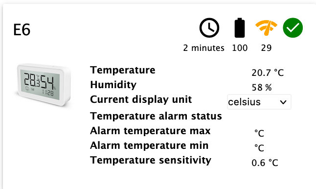

            Hatte mir auch einen bestellt. Problemlos angelernt:
