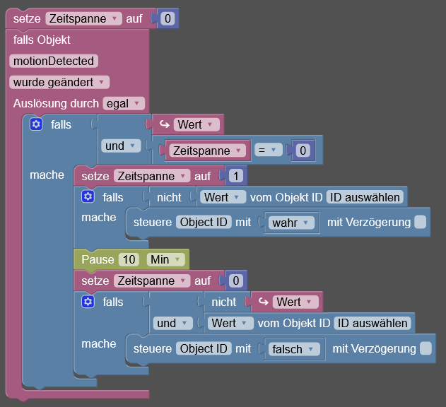

      • O
        oFbEQnpoLKKl6mbY5e13 @Nillee90 last edited by oFbEQnpoLKKl6mbY5e13
        @nillee90
        So in der Art?
        Die zweite Anforderung habe ich nicht verstanden.

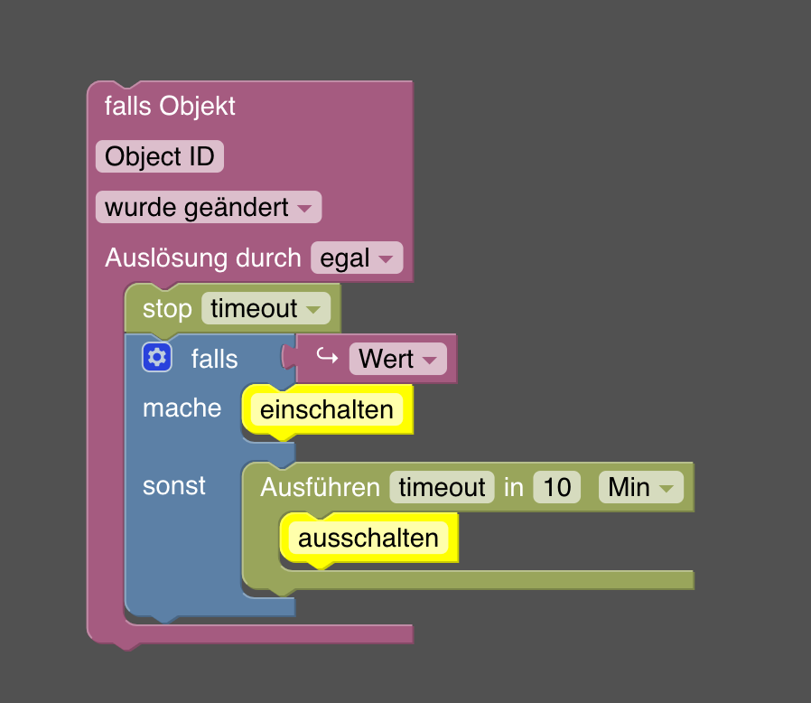

        • Cinimod
          Cinimod Most Active @Nillee90 last edited by
          @nillee90 sagte in Lichtsteuerung mittels Präsenzmelder und Blockly:
          Zusätzlich soll natürlich der Lichtwert übernommen werden, wenn bspw. das Licht händisch auf 50% ist.
          Da verstehe ich noch nicht genau was du meinst. Soll beim wieder einschalten der Dimmwert beibehalten werden ? Dann steht wiederum die Frage im Raum ob du mit on/off das licht schaltest, oder ob du den Dimmwert auf 0/100 umstellst zum ein und ausschalten.
          Hier ist erstmal deine Zeitverzögerung:
          767
