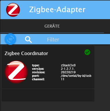

      Der Zigbee Adapter wird beim starten auch grün und sieht dann so aus:
      Soweit alles gut denke ich.
