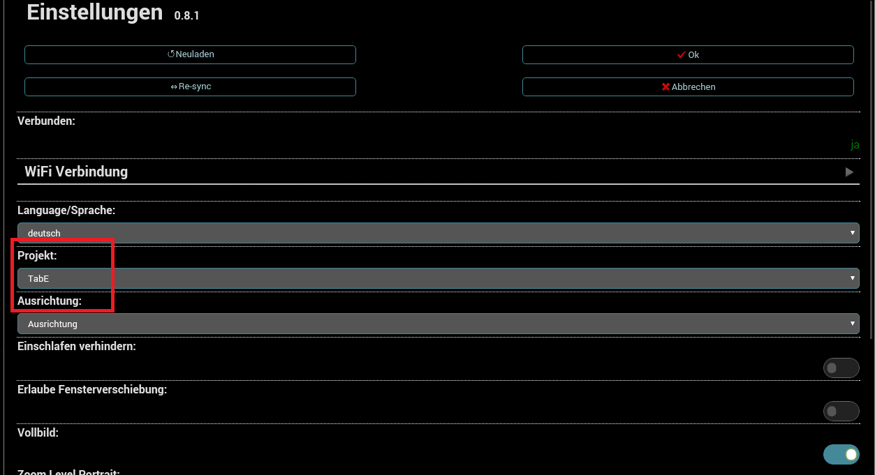

        HI,
        du musst in den App-Einstellungen dein gewünschtes Tab Vis auswählen.
        mfg

          hmmm,
          ich kriege dort nur "main" angeboten, kann es auch nicht ändern.
          Main nennt sich mein Project, (auf den Edit-Seiten oben rechts)
          was erkenne ich hier nicht ???
          Grüße Ingo

            Also hast du für dein Tablet nur eine einzelne View im Projekt main angelegt oder?
            Wenn du unterschiedliche Endgeräte mit unterschiedlichen Auflösungen usw hast, empfiehlt es sich für jedes Endgerät ein neues Projekt zu machen und dort die einzelnen Views zu erstellen. Dann kunnst du in der APP auch das Projekt für dein Tablet separat laden.

              aaaha,
              das könnte des Rätsels Lösung sein. Ich habe unter "main" etwa 12 Views, für 3 unterschiedliche Auflösungen.
              Beim Desktop und beim Mirror gebe ich ja die komplette Adresse der View im Browser ein, so etwas scheint es in der App also nicht zu geben.
              Ich werde dies mal nach Auflösungen trennen, mal sehen, ob ich dann weiter komme.
              Vielen Dank für Deine Hilfe !
              Grüße Ingo

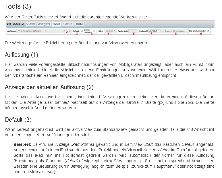

                  Nicht ganz.
                  Das default bezieht sich auf die Auflösung.
                  So kann man für jede Auflösung (auch für landscape/Portrait) einen default view festlegen.
                  Wenn man dann das Handy kippt kommt der andere view automatisch.
                  Rainer

                    So, die Views wurden in unterschiedlichen Projekten einsortiert. Unter "main" sind jetzt die 4 Views für das Tab. Die "Home" - View noch umbenannt,
                    jetzt lädt das Tab, wie es soll.
                    Danke für eure Hilfe, hab ich wieder was gelernt.
