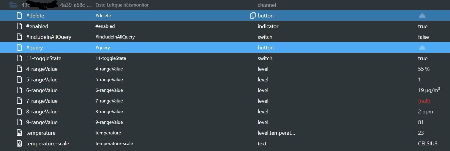

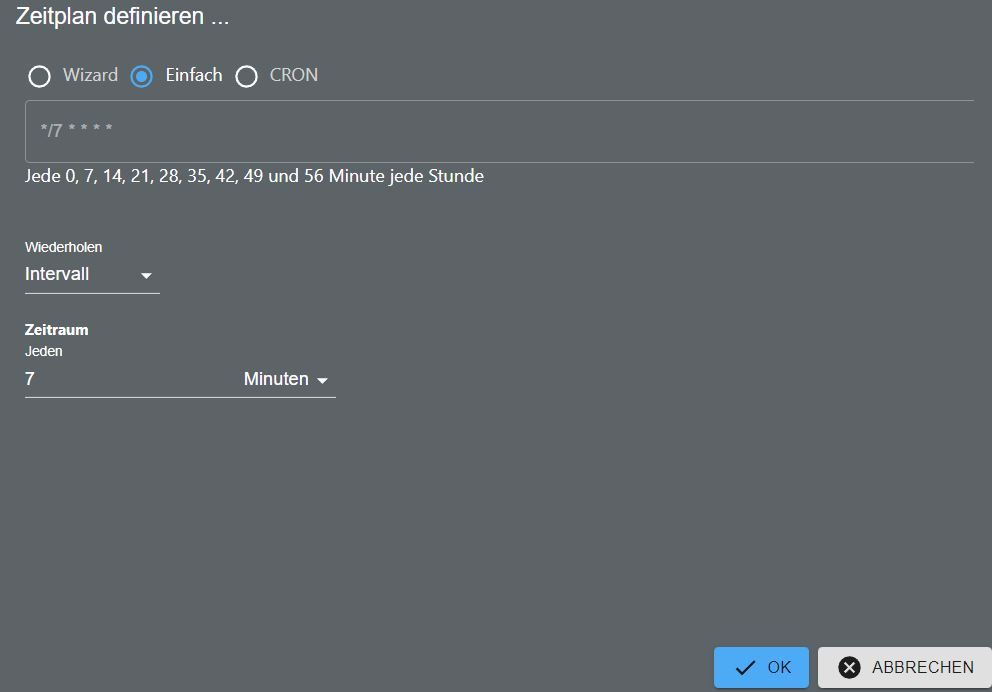

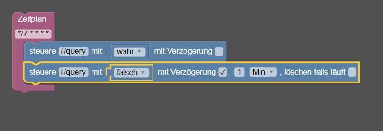

      ich möchte gerne die Werte von meinem Amazon Air Quality Monitor alle 7 Minuten neu auslesen und dann im Flot als Diagramm aufzeichnen.
      Bisher bekomme ich es nur hin den Quality Monitor händisch, über Drücken vom "Query-Button", neu zu triggern und neue Werte zu erzeugen.
      Dafür habe ich mir ein Script im Blockly angelegt, was allerdings nicht funktioniert und immer wieder abbricht.
      Was mache ich falsch und wie kann ich mein Vorhaben umsetzen, kann mir da jemand helfen?

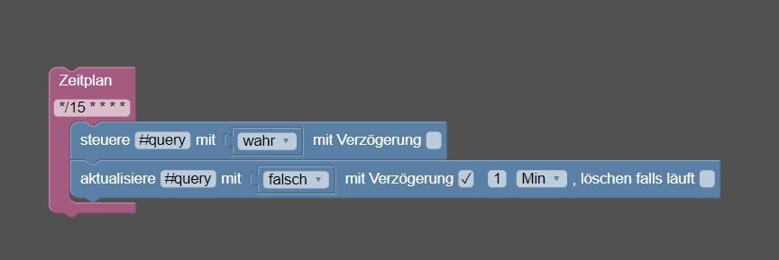

        Ich habe ein nahezu identisches Blockly - allerdings mit einem Intervall von 15 Minuten.
        Vielleicht sind Amazon die 7 Minuten zu wenig ...
        Edit: Wenn du den Wert zurücksetzt dann solltest du "aktualisiere" benutzen.

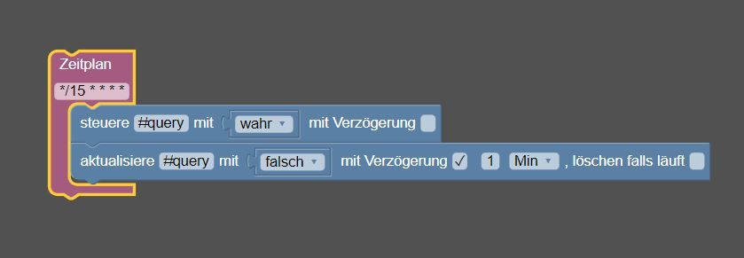

          So, oder beide Blöcke auf "Aktualisiere"?
          mrbungle64 1 Reply Last reply Reply Quote 0
          • mrbungle64
            mrbungle64 Developer @shigi76 last edited by
            @shigi76 sagte in Air Quality Monitor alle 7 Minuten auslesen:
            @mrbungle64
            Ja genau so. Der erste muss auf "steuere" bleiben.
              shigi76 @mrbungle64 last edited by
              @mrbungle64
              Funktioniert irgendwie nicht. Die Werte werden einfach nicht aktualisiert und somit auch nichts mehr im Flot angezeigt.
