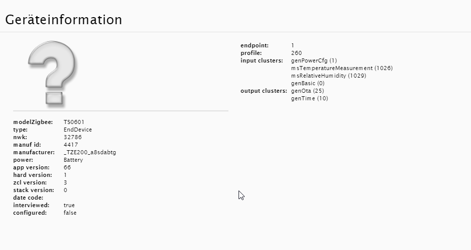

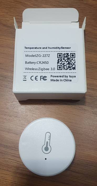

      habe Temperatur und Feuchtigkeitssensoren gekauft.
      Model: ZG-227Z
      Wireless: Zigbee 3.0

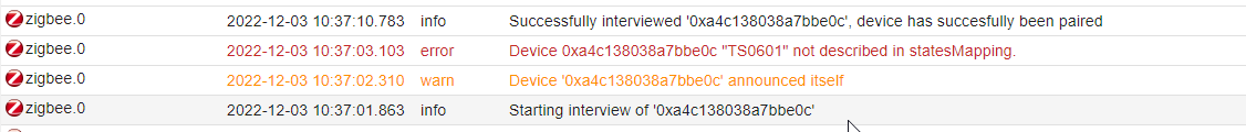

      Das Log sagt, dass das Gerät nicht in der states Mapping beschrieben ist.
      Was muss man da machen ?
      Dankeschön.

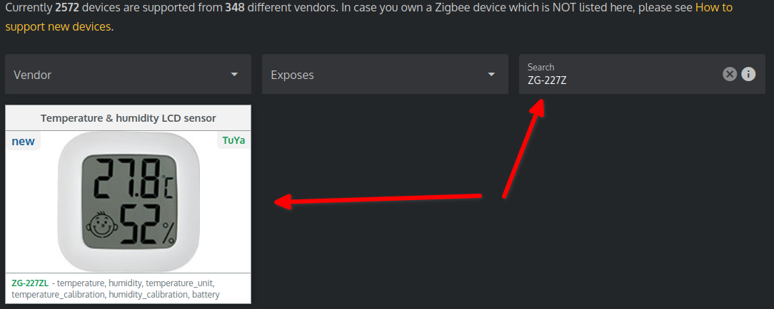

        Unter den von Dir gemachten Angaben habe ich auf der Seite, der unterstützten Geräte nichts gefunden, das bedeutet für mich, das dieses Device noch nicht unterstützt wird.

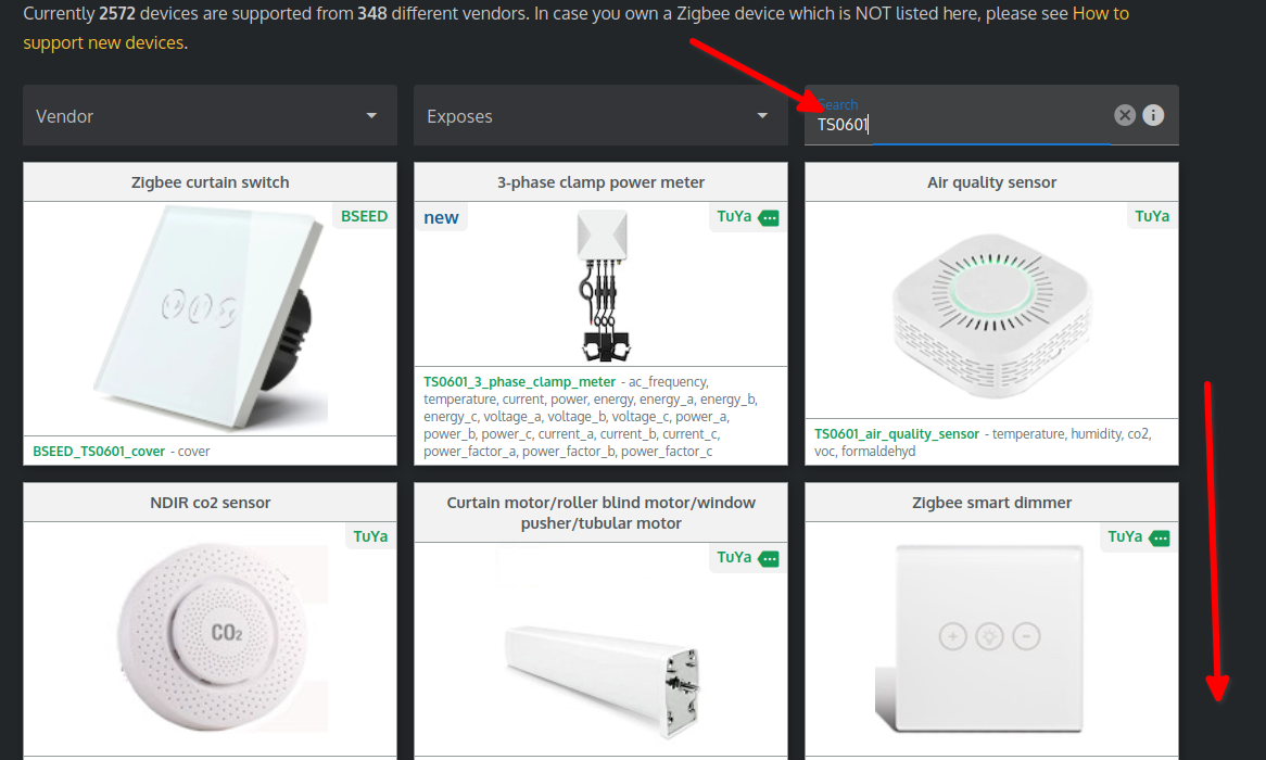

        Welcher Vendor ist den das?
        Unter TS0601gibtes mehrere aber nichts sieht so aus wie Deins,
          mmaric @Guest last edited by mmaric
          @dp20eic
          also laut Aliexpress (gut, wir wissen ja, dass viel hinzugedichtet wird.)
          ist es ein Tuya Device.
          Scheint ja an das hier gelehnt/kopiert zu sein.
          https://www.zigbee2mqtt.io/devices/IH-K009.html
            A Former User @mmaric last edited by
            @mmaric sagte in Zigbee kennt den Sensor nicht.:
            @dp20eic
            ja aussehen tun die alle mehr oder weniger gleich, nur bei Dir steht ja Model: ZG-227Z und nicht IH-K009. Unter ZG-227Z findest Du das Device aus dem ersten Spoiler aus dem vorherigen Post von mir.
