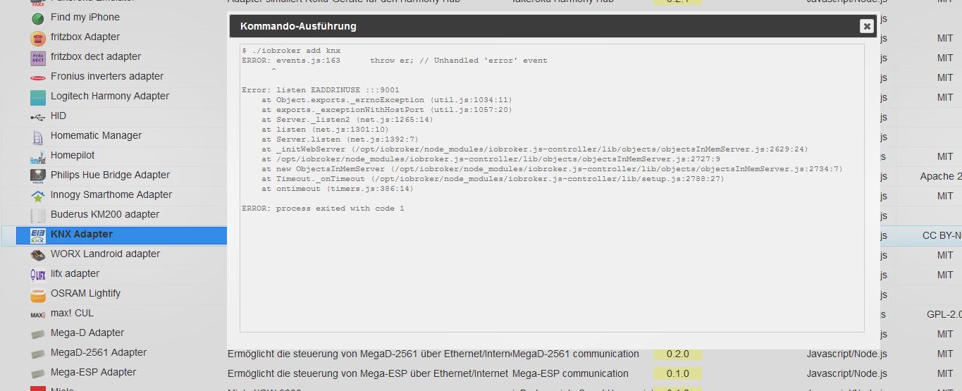

      Mein IOBroker läuft auf einen PI2. Ich habe versucht den KNX Adapter zu installieren.
      Da bekomme ich diese Meldung.
      Das nicht nur bei diesem Adapter, sondern auch bei vielen anderen.
      Gruß Holger
      • apollon77
        apollon77 last edited by
        Versuch mal iobroker zu beenden und sachau ob es dann noch "io." Prozessse gibt die laufen. Wenn dann killen (oder ein reboot) danach nochmal versuchen
