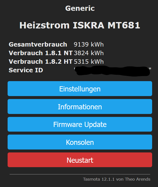

      ... ich habe einen Lesekopf am ISKRA MT681 installiert (z.B. hier https://homeitems.de/smartmeter-mit-tasmota-auslesen/# beschrieben). Klappt alles soweit mit diesem Script:
      >D
      >B
      =>sensor53 r
      >M 1
      +1,3,s,0,9600,
      1,77070100010800ff@1000,Gesamtverbrauch,kWh,Bezug_Gesamt,
      1,77070100010801ff@1000,Verbrauch 1.8.1 NT,kWh,Bezug_NT,0
      1,77070100010802ff@1000,Verbrauch 1.8.2 HT,kWh,Bezug_HT,0
      1,77070100000009ff@#,Service ID,,Meter_id,0|
      Aber: Geht da noch mehr ? Noch irgendwelche andere Abfragen möglich ? Nachkommastelle o.ä. "freischalten" ?
      Im Netz bin ich nicht fündig geworden aber vielleicht hat ein anderer User noch einen Tipp ...
      Ralla66 1 Reply Last reply Reply Quote 0

                      OK, Danke.
                      Ich entnehme euren Kommentaren, dass es keine Codes für z.B. "7d" gibt bzw. dass die Tasmota Seite aktuell ist und es für den MT681 nix neues mehr gibt.
                      D.h., mehr wie das hier für den 2-Tarif-Zähler des MT681...
                      >D
                      >B
                      =>sensor53 r
                      >M 1
                      +1,3,s,0,9600,
                      1,77070100010800ff@1000,Gesamtverbrauch,kWh,Bezug_Gesamt,3
                      1,77070100010801ff@1000,Verbrauch 1.8.1 NT,kWh,Bezug_NT,3
                      1,77070100010802ff@1000,Verbrauch 1.8.2 HT,kWh,Bezug_HT,3
                      1,77070100100700ff@1,Leistung,W,Power_cur,2
                      1,77070100240700ff@1,Leistung P1,W,Power_p1,2
                      1,77070100380700ff@1,Leistung P2,W,Power_p2,2
                      1,770701004c0700ff@1,Leistung P3,W,Power_p3,2
                      ... geht nicht.
