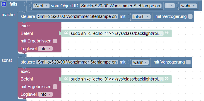

      Hallo, ich möchte folgende Befehle in Blockly ausführen:
      sudo sh -c "echo '1' >> /sys/class/backlight/rpi_backlight/bl_power"
      sudo sh -c "echo '0' >> /sys/class/backlight/rpi_backlight/bl_power"
      Die beiden Zeilen funktionieren einwandfrei als User pi auf der Komandozeile.
      Wenn ich diese nun im Blockly folgend ausführe, passiert nichts.
      Ich habe zum testen einen funktionierenden Blockly genommen , die "Stehlampe" macht was sie soll.

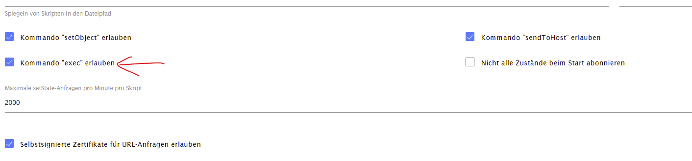

                arteck Developer Most Active @Audiojoy last edited by
                @audiojoy sagte in Exec sh skript ausführen:
                Nur vom blocky exec aus führt er das nicht aus.
                darf der Javascript adapter das auch

                    Audiojoy @arteck last edited by
                    @arteck ja das ist abgehakt
