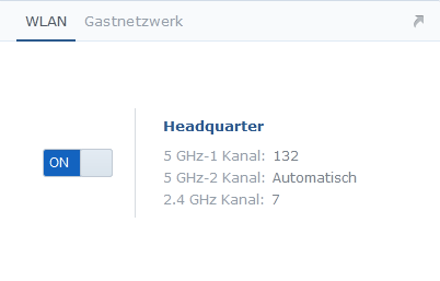

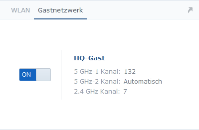

                  • da_Woody
                    da_Woody @OliverIO last edited by
                    @oliverio ist ja bei mir auch fast so.
                    39b2d48f-3e04-4cea-9f41-4602160e3ce6-grafik.png 462732df-e26e-4fa3-a234-8043853230ff-grafik.png
                    allerdings hat das gäste eine andere SSID, sonst führt sich das absurdum.

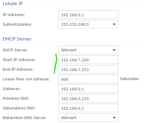

                    Mesh sollte sowieso standard sein.
                    aber mein netz hat nur einen beschränkten DHCP bereich, der rest ist für die reservierten/fixen IPs da.
                    jeder raum/bereich hat eine gewisse IP range um bei eventuellen erweiterungen einen überblick zu behalten. früher musste ich extra eine liste führen welches gerät welche IP hat.
                    und da sind wir wieder beim ursprünglichen: kann man das nicht nur an der MAC festmachen?
                    klar, eben automatisches umschalten zwischen den netzen aktivieren und eben die IP an die MAC binden.

                        wüsste nicht, daß sowas von routern verwaltet wird. router reagieren auf die eingestellte lease time wenns blöd her geht, dann wird ein anderes gerät auf die IP gemeldet, normal wird die selbe IP weiter verwendet.
                        darum ja auch mein relativ kleiner DHCP bereich. ich finde ein neues gerät viel leichter, übernehm das dann in die reservierungen, ändere die IP nach meinem wunsch und nach einem neustart wird einfach nur mehr die IP verwendet.
                        bei batterie betriebenen trage ich die IP auch direkt ins gerät ein, damit die abfrage weg fällt und somit noch etwas akku/batt gespart wird.
