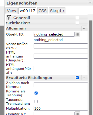

          Danke, das erklärt, warum in meiner Vis immer nur 0.22% oder ähnliches angezeigt wird.
          Magst du mir vielleicht noch sagen, wo und wie ich dies denn jetzt mit 100 multiplizieren kann / eingeben muss, damit mir statt 0.22% = 22% angezeigt wird?

            @xanon
            Beim NumberWidget einfach den Multiplikator 100 eintragen:
            X 1 Reply Last reply Reply Quote 0

              WOW schnelle Antwort 👍 Vielen Dank!
              Da ich immer mit den Basic String Widget gearbeitet habe (ja auch bei einer Zahl😂) kannte ich die Funktion noch gar nicht.
