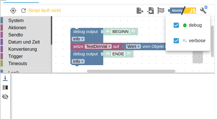

              @jack sagte in Skripte Debug-/Log-Fenster bleibt leer:
              keine Meldungen im Log-Fenster angezeigt werden
              Arbeitest Du denn in den z.B. Blocklys mit Debug-Blöcken ?
              Am besten mal zeigen.
              Jack 1 Reply Last reply Reply Quote 0
              • Jack
                Jack @DJMarc75 last edited by
                @djmarc75
                Wie gesagt, bin neu. Also ist es vieleicht auch nur eine Kleinigkeit. Habe das Skript mit/ohne debug/verbose, beide keines... versucht. Im Protokoll sind sie aber.
                • DJMarc75
                  DJMarc75 @Jack last edited by
                  @jack beide Haken wieder raus und den Browsercache mal leeren.
                  evtl. System mal neu starten.
                  Jack 1 Reply Last reply Reply Quote 1
                  • Jack
                    @djmarc75 Haken weg; Cache leeren - kein Erfolg. Raspberry nochmals neu gestartet - funktioniert!
                    Vielen Dank,
                    Jack
