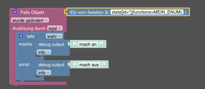

    5. enum.function alle true oder alle false
      jm3west last edited by jm3west
      in der enum.function sind ausschliesslich boolean drin.
      Wie kann ich das Blockly schreiben das alle true oder halt alle false sein müssen um zu schalten
      [EDIT]
      ...... ohne zu wissen wieviel Datenpukte in der enum.function drin sind!

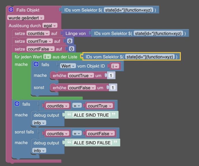

          jm3west @paul53 last edited by
          Hallo @paul53,
          ich hab's hinbekommen. Ha
          Musste Deine Hilfe etwas umbauen, aber ohne diese wäre ich so nicht drauf gekommen ...
