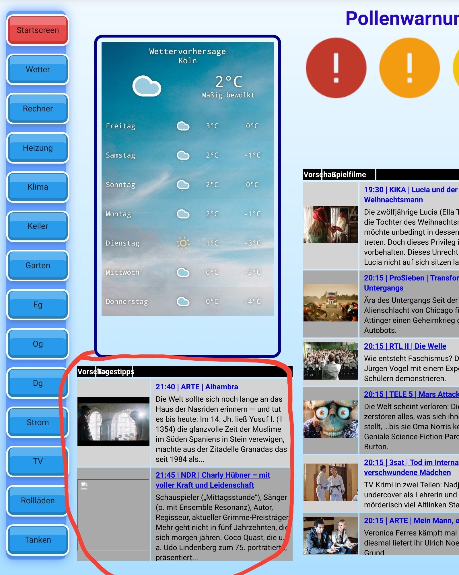

                      Das hier
                      kann ich jetzt löschen 😢
                      muss/kann ich auch die Datenpunkte entfernen?

                        @homoran Stimmt, ist nur in dem Beta Repository, sorry, ist bei mir eingestellt, da denk ich dann nicht dran 😉
                        Die Datenpunkte für den Tagestipp kannst Du löschen, werden ja nicht mehr aktualisiert.
                        Aber auch so, wenn Du ausversehen "zuviele" Datenpunkte löscht, beim nächsten Aufruf, schreibt die Instanz die neu.
