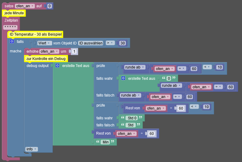

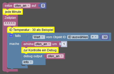

        @denjo ich mach das immer so:

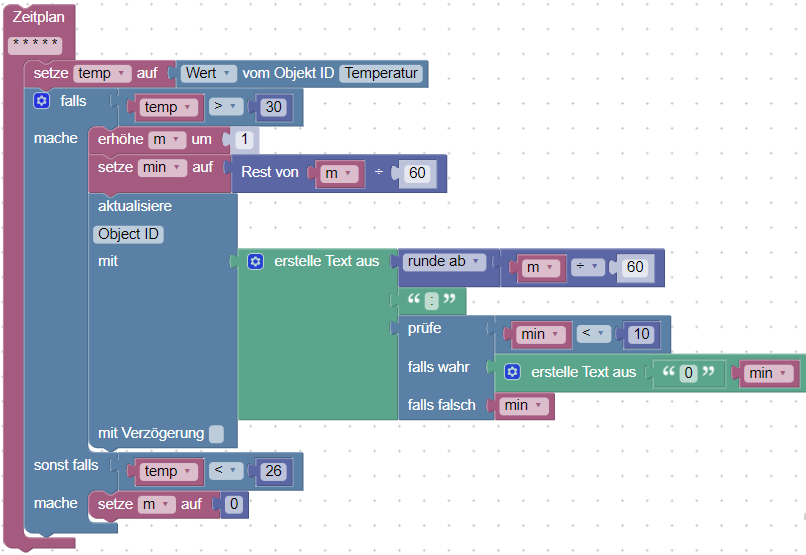

              @denjo sagte in Ofen Zeit blockly?:
              bekommst du nur min angezeigt oder?
              also zb 70 min und nicht 1,10std
              Klar, war ja auch nicht die Frage 🙂
              Aber so klappt das:
                paul53 @DJMarc75 last edited by
                @djmarc75 sagte: so klappt das
                Die Zählvariable muss auch wieder zurück gesetzt werden.
                • DJMarc75
                  DJMarc75 @paul53 last edited by
                  @paul53 sagte in Ofen Zeit blockly?:
                  👍 korrekt wenn man nur die aktuelle Laufzeit haben mag und nicht, z.B. Gesamtlaufzeit pro Tag.
                  Ich setze meine Variablen immer erst um 0 Uhr zurück da ich Laufzeiten pro Tag historisiere.
