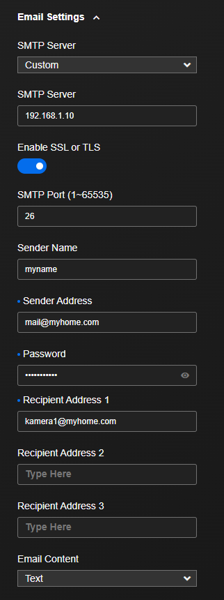

      Reolink Settings:
      192.168.1.10 ist bei mir die IP der ioBroker-Installation wo also auch der Dummy-Mailserver läufgt.
