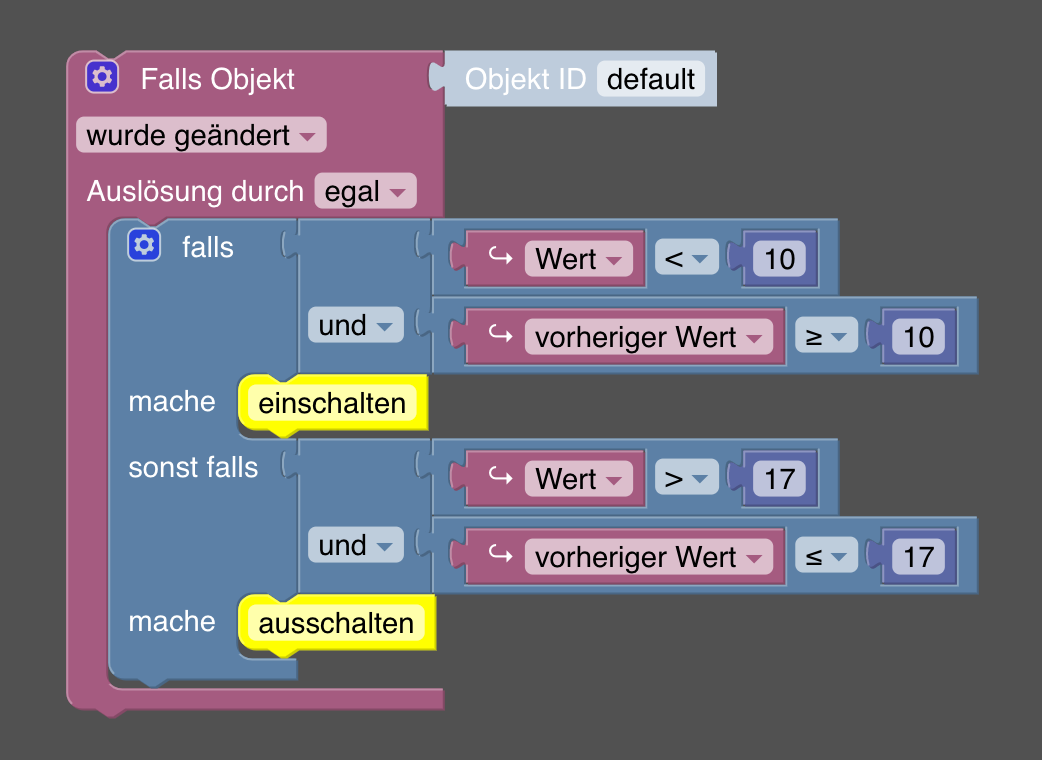

      In einem etwas älteren Beitrag in diesem Forum wurde ein ähnliches Thema bereits behandelt (wahrscheinlich auch schon häufiger...) (klick)
      Das habe ich mir jedenfalls nachgebaut und angepasst:

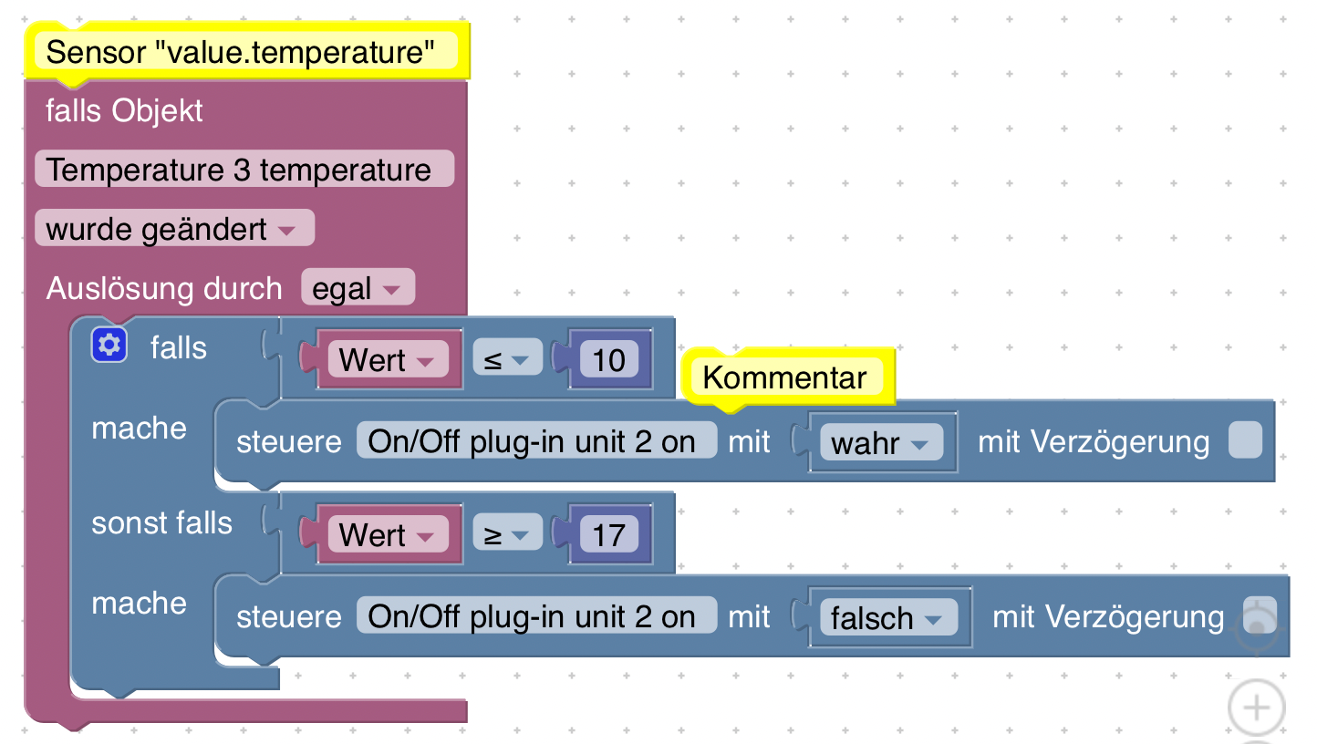

      Also ich verstehe nicht, warum das jetzt nicht funktioniert. Es wird nichts geschaltet.

        DJMarc75 @matthias last edited by

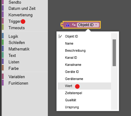

        @matthias es scheint als ob Du "Wert" als Variable angelegt hast. Dies ist falsch.
        "Wert" findest Du hier:
          matthias @DJMarc75 last edited by
          @djmarc75
          Danke für die Antwort. Ich habe mir schon gedacht, dass damit etwas nicht stimmt, aber in dem verlinkten Beitrag wurde das genau so gemacht.
          Allerdings habe ich es jetzt geändert und es funktioniert leider trotzdem nicht. Die aktuelle Temperatur ist dort ganz klar unter 10°.

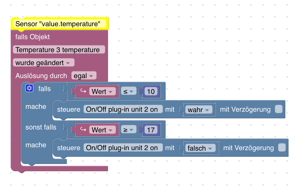

            @matthias zeig Dein Blockly nochmal bitte

              Cinimod Most Active @matthias last edited by
              @matthias
              Bedenke das nur bei Temperatur Änderungen getriggert wird, vielleicht musst du einen moment Geduld haben.
              Ich würde es so machen das nicht unnötig oft der "steuere" Befehl ausgeführt wird:
                @djmarc75
                @Cinimod

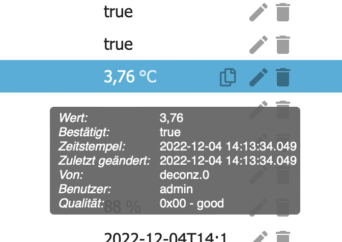

                Ja, die Temperatur wurde bereits mehrmals aktualisiert seit dem das Script läuft. Zuletzt um 14:13 Uhr, was ich erfahre, wenn ich mit dem Mauszeiger über die Temperatur fahre.
                Deine Version werde ich später auch mal testen, aber eigentlich sollte meine Version doch auch erst einmal funktionieren? Womöglich liegt es gar nicht an blockly, sondern es hakt an anderer Stelle...

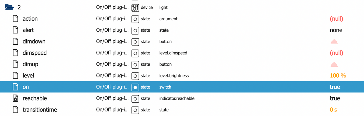

                  @matthias der zu steuernde Datenpunkt - verträgt der true und false oder braucht der andere Werte zum schalten ?
                    @djmarc75
                    Ja.

                          @matthias wieso hat ein Hue Smart Plug einen dimm-datenpunkt ?

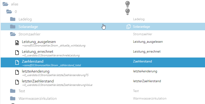

                            @matthias Kleiner Tipp: Ich habe mir angewöhnt alle Datenpunkte in Scripten über einen Alias anzusteuern. Das hat den Vorteil, dass man beim Testen einfach User-Datenpunkte nehmen kann die man dann manuell triggert. Das erleichtert das testen ungemein. Inzwischen mache ich das sogar mit user-Datenpunkten, damit ich alle relevaten Größen an einer Stelle habe.

                              @Cinimod Vermutlich, weil die Steckdose als Licht erkannt wurde...von Deconz. Aber ich hatte das am Anfang direkt mit der Hue Bridge verbunden, dort war es auch eine Lampe. Finde ich auch etwas unlogisch.
                              Meinst du ich kann diese Zeilen aus ioBroker einfach löschen?

                                  @matthias Ist eigentlich ganz einfach: Mein Script sieht z.B. so aus:
                                  Alle Werte im Script kommen aus dem Alias-Zweig
                                  Wenn jetzt irgendwas nicht funktioniert (oder auch bei der Entwicklung) kann ich die Alias-Datenpunkte auf interne Datenpunkte (userdata.*) umbiegen ohne dass ich am Script was ändern muss.
                                  Achja: In der History landen auch die Aliaswert und nicht die vom Gerät direkt.
